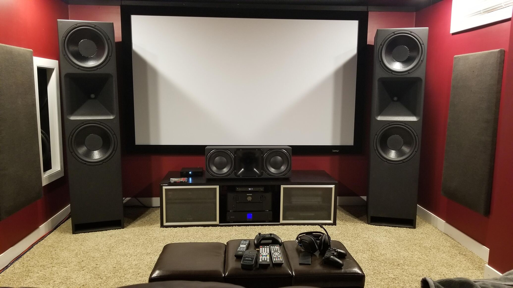

Folyamatos a tesztelés, a kép teljesen jó irányba halad, de tulajdonképpen a hang fényévet javult, hogy kikerültek a vászon mögül.
Csodálkozom is folyamatosan, hogy mekkora basszusa lett a hangsugárzóknak, large állásban nem kell szub, az LCR-ekben lévő 12"-os hangszórók 30 Hz-ig lazán lemennek, ott vágom őket meredeken, tömény dinamika jellemzi most a rendszert.
Nálam minden szempontból bukott a vászon mögötti elhelyezés, mind képminőségben mindpedig hangban, ha a centert sikerül a mostani szintre emelni, és a vászon alá a paravánba varázsolni teljes lesz a siker.
A festésre kell még valamit kitalálnom, na meg az akusztikai kezelésre, de lehet az akusztikai kezelés megoldja a sötétitést is. -

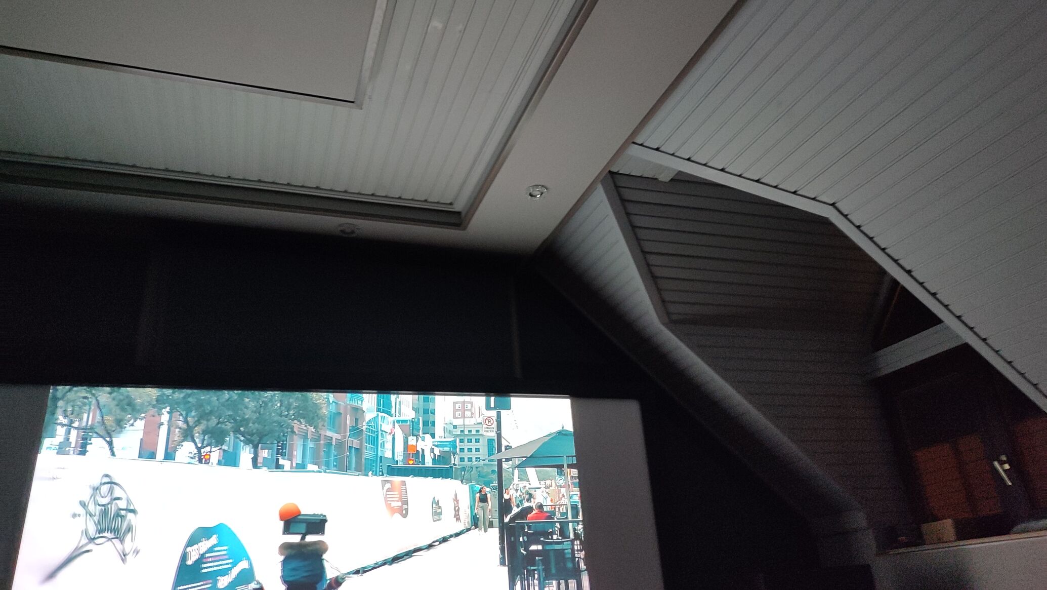

Nálam sem fehér a lambéria, szürke, de azért tud világítani rendesen, főleg most, hogy az új vászonról több fény verődik vissza.
Most tesztelem a centersugárzó hangját, hogy jó-e a vászon alól, de teljesen középre teszi a hangot, semmit nem venni észre, hogy nem a vászon mögött van, lehet a nagy hangszóróknak köszönhetően, és a meredeken döntött pozíciónak, és a vásznam sem 16:9-es.
Három útnak kábeleztem be a centert, de a jelenlegi 2-út is kristálytiszta, érthető hangot ad, de a centersugárzó jobb minőségű hangszórókat fog kapni 2db 25cm-es mélyközéppel.
Ennyire veri vissza a fényt a mennyezet. -
