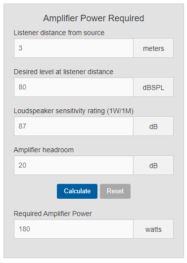

Dagidög #177614 üzenetére
Bika erősítő kell neked. Tovább itt kalkulálhatsz: https://www.crownaudio.com/en/tools/calculators#amp_power_required
