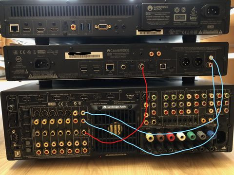

Egyelőre csak egy próbát végeztem. Falban található elosztóban maradt az új elosztóm. Bedugtam mellé a régi Philips elosztót, gyári tápkábel, új tápkábel, fennáll a jelenség
Nem tudom elvégezni egyelőre a próbát úgy, hogy kihúzom az új elosztót mert a NAS arra van rádugva és éppen adattisztítás folyik.
RCA kábel csere csak az új tápkábelek esetében történt, de minden esetben fennáll a jelenség.

Ugyanebben a cipőben járok, csak nálam a sub csinálja...(tegnap jött elő, mikor végre normális hangerőn hallgathattam volna a rendszerbe került új végfokot, idáig nem volt ezért elég idegesítő. Pár konnektort próbáltam, + minden készüléket kihúztam, de nem múlt el, marad a galvanikus leválasztó). Majd írd le nálad mi oldotta meg.

CXN tápkábel esetében is fennáll a búgás. Amint kihúzom belőle az rca kábelt, nincs búgás.
Szerk: korábban is ugyanennyi eszköz volt csatlakoztatva és nem volt semmilyen jellegű problémám
régebbi MM-os Philips elosztót lecseréltem egy közel 80.000 HUF-ra
(#148649) ELACielvtárs - mi az oka annak, hogy ez korábban nem volt jelen?
Szerk: annyi történt még, hogy egy külön megszakítóra a villanyszerelő rákötött egy földelt elosztót. Nem tudom ennek van-e köze a búgásnak.
