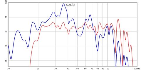

Ez csak bemérő. Megér ennyit most simán. UMIK1-hez képest annyi előnyöd van vele a tartozékokon kívül, hogy analóg cuccokra is könnyen rádugod mérni mert kapsz egy külső egységet ("hangkártyát") is. Most hogy mikrofon szinten milyen az UMIK1-hez képest azt nem tudom megmondani.
A saját szoftvere használható, de elég fapad ... amolyan bolondbiztos kezdő szint. Viszont használhatod REW-el is ugyanúgy és kell is. (Utóbbi napokban elég sok időt elcsesztem vele.) A REW egy egészen más szintet képvisel tudásban.
A cél nekem is egy jó korrekció beállítása.Mérve a szub így néz ki nálam korrekcióval és anélkül. Nyilván csak a 20-120Hz közötti részt kell nézni. Az EQ paramétereket az innen "kiutált" VoidXs programja készítette.
