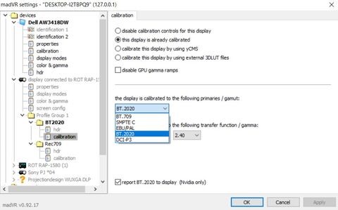

Van-e a projektoron BT2020 színtér vagy "csak" a REC709 tud megjeleníteni.De ha nem tudja az sem gond, mert madvr-ben be lehet állítani a kimenetet Rec709-re.
Kérdezzétek meg Vhiktort a projektoros topicban. Ő sz ásza ennek a színtér dolognak én csak user vagyok.

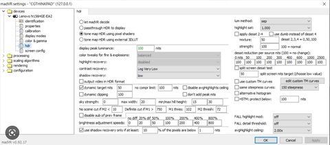

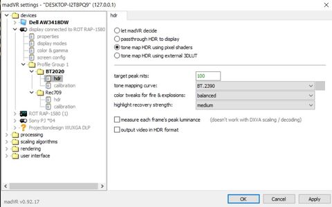

Ez meg a tone to map:
Ez meg továbbfejlesztet tone to map plugin. Itt lehet állogatni.mi ehhez képest egy medilejátszó konverziója...
Netről szedtem a képet.
