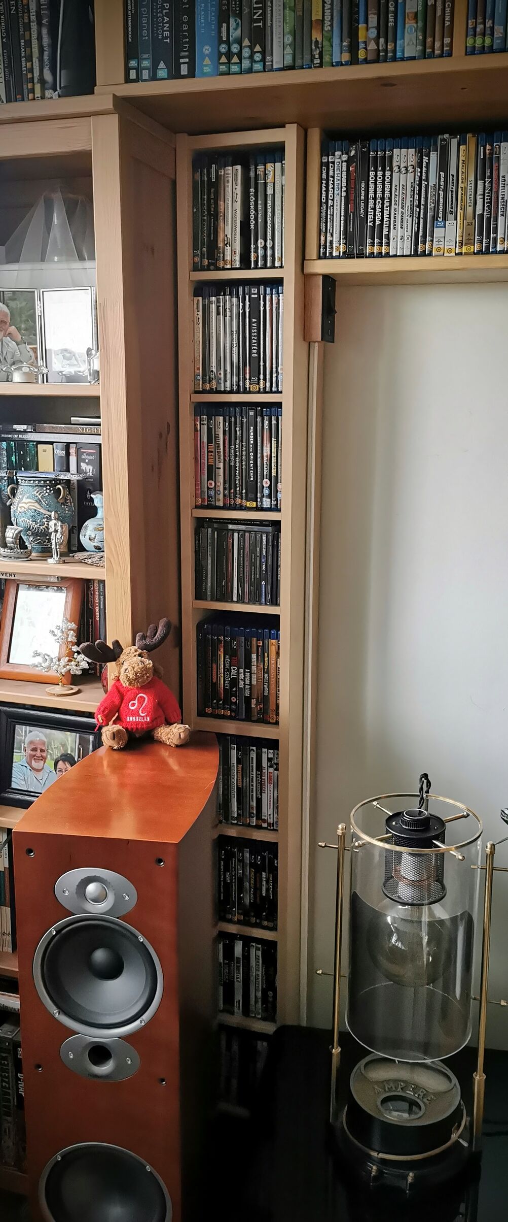

gab1ka:
"térkitöltő polcrész"
Pontosan ezt tettem a korábbi helyen én is. Ha felülről nyitható megoldást tervezel, akkor bele lehet tenni a téli dunyhát, pokrócokat akármit, de ha tele teszed sűrű kőzetgyapottal és réseket vágsz a szekrényen, akkor basszuscsapdaként is funkcionálhat. -

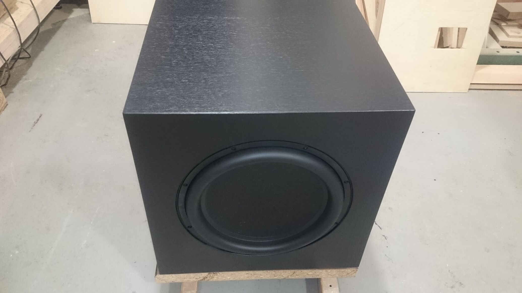

Most szétszedtem a mérési bazáromat, hogy szemléltetni tudjam, de abban a sávban amiben csak a frontokkal készítettem teljes tartományban mérést, magasabb volt az utózengésem 200Hz alatt, mint mikor a szub csak basszusnak volt beállítva. -

Az enyémet nem hiszem, hogy fentebb engedted, ebbe én kötöttem be a hangszórót.
