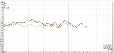

Hallgatói pozícióban mérve nekem így néz ki az ultimax:
SPL
torzítás

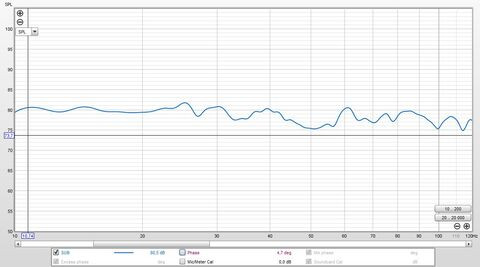

Skálák lemaradtak sajnos a grafikonról, de jól látszik, hogy szépen lehet hangolni a reflexnyílással, de ha ledugózod mindkét nyílást "bedögleszted". Az max olyan helyen lehet indokolt ahol az alsó frekiken brutális kiemelés van, de azt sem így akarnám megoldani. Szóval ebből soha nem lesz jó zárt láda. A reflex maradjon meg reflexnek. A port tuning az más tészta.

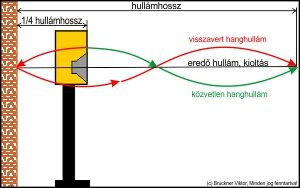

A 72 cm az alábbi képletből jön ki:
hullámhossz = hangsebesség levegőben (343m/s) / 120 Hz (eddig terjed az LFE frekvencia) majd a kapott (hullám)hosszt osztod 4-gyel.
Tehát a 72 cm úgy adódik, hogy ha maximum ilyen távolságra teszed a mélyláda membránját (hiszen ott keletkezik a hang) akkor már biztosan nem keletkezik kioltás a mélyláda által megszólaltatni hivatott frekvenciákon. -
