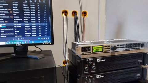

16cm dobozmélységhez, mélyközép 8NMB420, magas DE360, tölcsér XT120, 1.8-2kHz körül váltva. Ezzel a kombóval kb 1cm marad belül a magassugárzó és a doboz hátlapja között, ha 18mm faanyaggal számolunk. Passzív váltót tudok gyártani hozzá, ha kell.
Olcsóbb alternatívaként mélynek jó lehet pl a B&C 8CL51, az érzékenysége valamivel alacsonyabb, de 90dB felett van bőven, itthon is van raktáron, akcióban a készlet erejéig: [link]. -

8"-ra is van valami javaslatod?
Ahol a doboz mélysége nem lehet több 16 cm?
Mi most pyhton1 kollégával egy ilyenben gondolkodunk nekem.
Vagy nem lehet ilyen dobozba bele tenni egy 8"as hangszórót?Hátra meg esetleg kisebben hangszórókat mert hátul kicsit furán néznének ki a 8"as hangszórókkal szerelt dobozok.
Köszönöm

Miért kapnánk, ennél haladóbb szint, mi lehet még?
Ha mégis, átmegyünk privátba, de akkor biztosan nem lesz publikálás itt, máshol majd szívesen veszik.
Na, akkor a crossover is pipa, én a 10"-os dobozoknak 25I gondoltam a 12"-nak pedig 45I és mindkettőt kb 65Hz-től indítanám, portos kivitelezés lenne mindkettő.? -

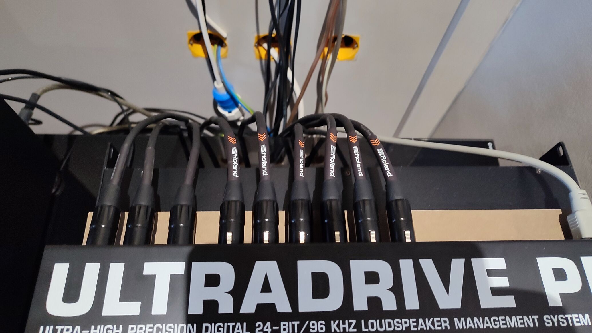

XLR ha a tutit akarod csatlakozó terén akkor Neutrik, ha a jót olcsóbban akkor Seetronic. Ha van ember aki a Klotz My 206-tól tud ár-értékben jobb kábelt akkor vedd az általa javasoltat.
Python1 : Ha tudsz alapszinten forrasztani, hidd el, hogy a Roland kábelek túlárazott kacat termékek egy Neutrik XLR-hez képest! -

Meg is rendeltem ezeket a Roland kábeleket.
Viszont innen ezek a tölcsérek jók lehetnek nekem? -

XLR kábeleknél van valami vagy akármi, amit figyelembe kell venni?
