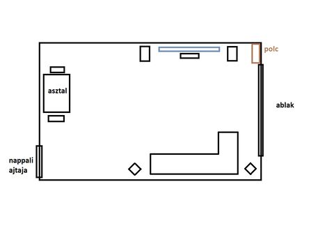

#98221312 #165866 üzenetére
Köszi a tanácsot. Tudom, kifejezetten rossz, hogy a "falnál ülök". Mivel szeretek barkácsolni, kisérletezgetni és volt mit felhasználni, ezért a kanapé mögé és a mennyezeti első reflexiós pont vonalába kerültek be szélessávú panelek. Eddig tetszik az eredmény, de mindig hajt a vágy..
Jelenlegi helyén a kanapét kb 15 centire el tudom tolni a faltól, de a középre beforgatás sajnos nem játszik. És most a projektor meg motoros vászon, toronyóra lánccal amúgy sem prioritás, maradok az 55" tévénél.erősen agyalok egy DIY subon is, max 12"-es hangszóróval, pl Tamoo kolléga megoldása gyönyörű, gondolom szól is rendesen.
#98221312
Amennyiben nem tudod úgy elhelyezni a rendszert ahogy KP rajzolta, akkor hagyd a 2 szubot.
A falra helyezett hallgatói pozició nagyon nem előnyös, ugyanis a falnál hangnyomás maximumok vannak, így többek között egy óriási mélykiemelésben fogsz ülni.
Arról nem beszélve, hogy a "buborékhatás" drámai módon csökkeni fog, plusz még a magasak korai lecsengése miatt torzítás, katyvaszhangzás lép fel.
Ha végképp nem tudod máshová helyezni, akkor a második mélynyomó árát inkább költsd szélessávú akusztikai panelekre a mögötted lévő falra, illetve a frontok mögé.

Próbáltam korábbi hozzászólások alapján kimatekozni a dolgot, de ha nem gond, kérdeznék.
18nm-es nappaliba 1-2db SVS SB1000 vagy 1db SVS SB2000 (esetleg pro) lenne jobb választás? Film és zene - gyakorlatilag minden stílusban.
Jelenleg még Marantz SR5009-ről lenne hajtva, Quadral Rhodium 500-as szett társaságában. Felújítás után szeretnék majd akusztikai mérést és lehet veszek egy misiDSP-t is.a rajz nem épp méretarányos, de kb ez az elrendezés.

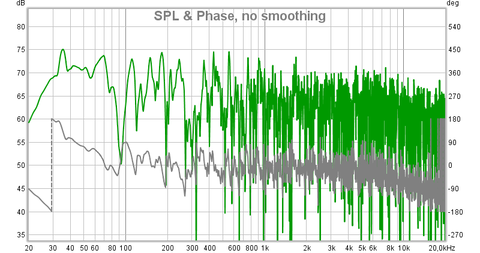

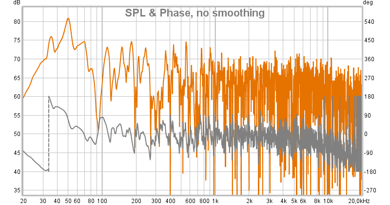

Ha már fázis(zavar)nál tartunk gorsan mértem egyet. Az egyik grafikon a korrigálatlan átvitel és a minimumfázisa, a másik pedig a PEQ-val korrigált átvitel és és annak minimumfázisa, óriási különbség mondjuk nincsen. Szerintem nemhogy rosszabb, hanem jobb a korrigált átvitel fázisa (értelemszerűen, mivel laposabb az átvitel), az alkalmazott szűrő pedig 50Hz, Q=9, -10dB:
Hogy lehet ide képet feltölteni, hogy látszódjon is a szöveg között? -
denesdr

denesdr
alphamooncam #165799 üzenetére
Komolyan mondom néha fáj ilyeneket olvasni, hogy PEQ használata többet árt mint használ. Persze biztos van olyan helyzet ahol ez igaz, de általánosságban ilyet kijelenteni csak oda vezet, hogy aki ezt olvassa és még nem használt PEQ-t az jó eséllyel el is lesz riasztva tőle és aztán tovább adja a mantrát, hogy az milyen xar.
Nálam pl otthon van egy jó 10dB-es kimelés 50Hz-en, évekig szenvedtem tőle olyan zavaró tud lenni egyes hanganyagoknál, most már egy jó ideje (kb 3 éve) PEQ-val van "kezelve" a dolog és azt kell mondjam, hogy ilyen távlatból is kielégítő a kapott eredmény. Persze, FIR-el elképzelhető, hogy mégjobb lenne, de szerintem így is teljesen jó szól a rendszer, szóval nem ártott többet mint használt. Mondjuk utózengési problémák nincsenek a szobában, még a mélytartományban sem. -

Hohocali
A fenti ábrán kb. pont addig van.
A jobb oldali határok csak "iránymutatóak", ha úgy érzem nem jól osztja el, akkor változtatom azokat.
A probléma változik, ha lejjebb veszem a célgörbét, mert akkor már a felső tartományt is lejjebb kell húznom (át kell irányítani oda filtereket).#165802 Quetz: igen ezt láttam én is ábrákon, hogy minél kisebb a szoba, annál kisebb a ref. level is. Legközelebb 78dB-re lövöm be (~15m2).
Ha így osztok/szorzok, akkor a jelenlegi -12dB-es hangerejű mozizásomból -5dB lesz. Ez már majdnem ref. level, na nem mintha ez olyan fontos lenne.
#165799 alphamooncam: jelenleg nincs más lehetőségem, de azokkal a durva "hegyekkel" csak kezdeni kell valamit, nem? Jelentősen hallatszanak. Nyilván jobb lenne szobaakusztikával megoldani. A kérdés még az, hogy ez a fázisbelenyúlás mennyire hallatszik mondjuk egy 10dB-es kiemeléshez képest.
Pár hét múlva meglesz a Dirac kit, akkor úgyis arra fogok átállni, kiváncsi leszek, az mit hoz ki ebből. Össze is lehet hasonlítani majd ezzel. Jelenleg ezt nem tudom semmivel se hasonlítani, mert nincs más. Csak az EQ kikapcsolás.
