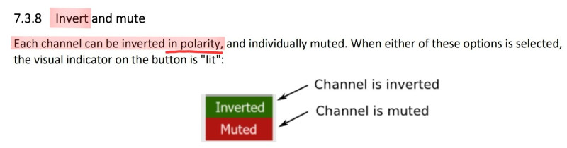

Khaosz55 #188800 üzenetére
Nekem is a 2db hátsónál meg kellett a polaritást cserélnem, de ez mondjuk ésszerű is, valahol olvastam, hogy ha az elsők menbránja előre mozdul, akkor a hátsóknak hátrafelé kell mozdulni, így nem oltják ki egymást, aztán lehet ez hülyeség.
gabo01
De megkapja, csak osztoznak a frontokéval, és másként szól így, nálam sokkal tisztább érthetőbb minden ha small-ra van állítva, és a szub is ütőssebb.
Egyébként lenni kell a beállítások között "fix" small beállításnak, lehet a manuális beállítások közt keresd. -
