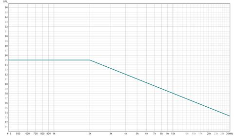

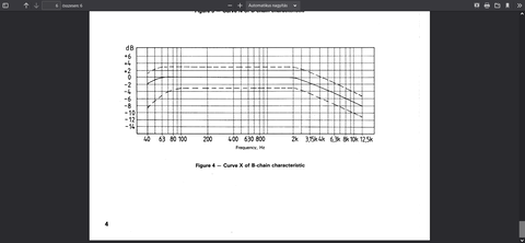

Sajnos tévedsz [ISO 2969].A képen az látszik, hogy az X-Curve 2Hz-től kezdődően vág.
12,5Khz-nél a vágás eléri a vágás a 8dB.
REW-ben nézve így alakul a vágás:20KHz-nél -10dB.
A dB-t logaritmikus skálán mérjük, amit akárhogyis nézünk, bizony jóval kevesebb mint a fele hangnyomás, mint az eredeti, és erről mondod, hogy ez nem csonkolás?
Hát kérlek ez bizony vágás, abból is a durvább fajta. Ekkora vágással már hangszórókat 3dB/oktáv illesztenek.
Hogy értsd, ez olyan mintha ha a hangsugárzódban egyszerűen lekapcsolnák a magassugárzót, és egy 2kHz-nél 3dB/oktáv meredekséggel vágott középsugárzóval kéne továbbnézned a filmet.

A surroundok -3 dB-e a mozi szabvány, ezt használja a Dolby, a DTS, és a Barco is. Egyedül az IMAX nem használja, de náluk LFE sincs. Vannak bemérők, amik ide állítják a hangerőket, de a többi teljesen azonosan szintez, visszamérve látható, hogy melyikek ilyenek. Azt használd, amelyik jobban tetszik, Cavern-ben is van rá opció, a "Used standard" alatt, AVR-nél pedig kézzel állíthatod mérés után.
Az X-Curve számokban: 2 kHz: 0 dB, 10 kHz: -6 dB, 20 kHz: -12 dB. Mivel ez egy mozis szabvány, az ilyen pontos EQ-k előtt is létezett, akkor az ISO 2969: 1987 mondta meg, hogy nézzen ki, és utoljára 2011-ben írta át a Dolby az Atmos miatt.

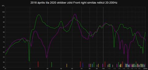

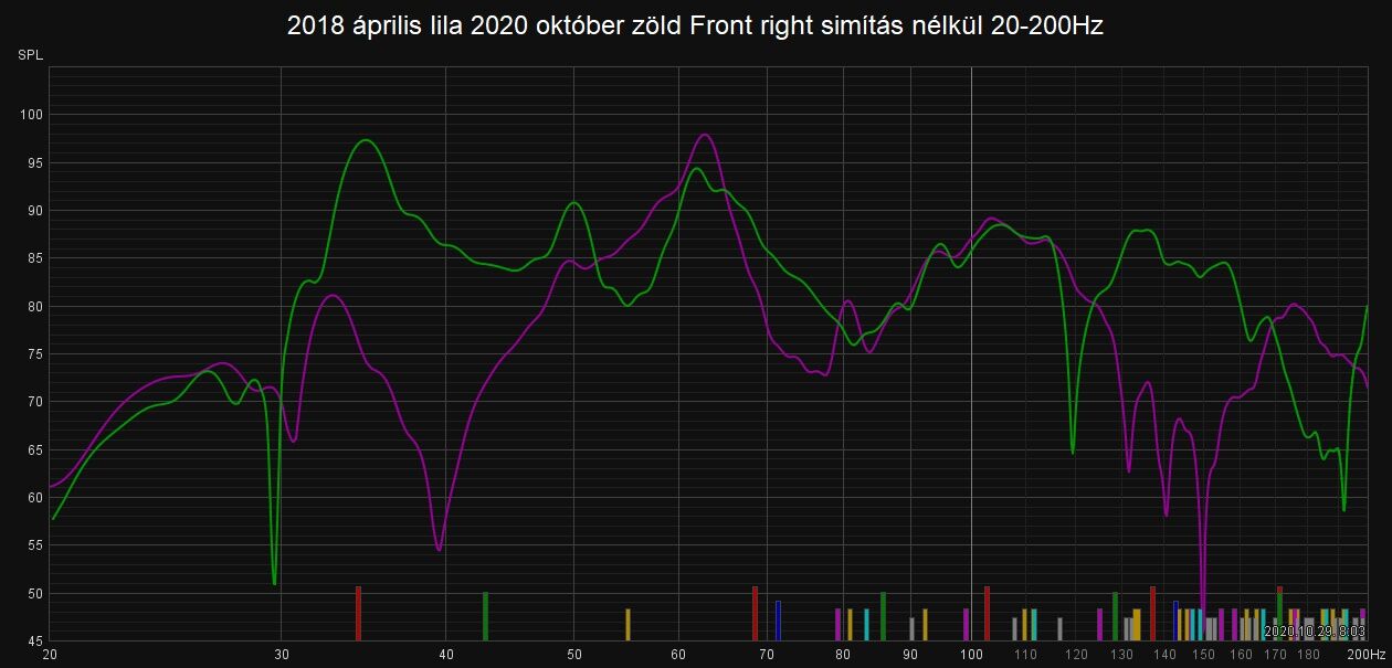

"... ha ki eq-znád simára csak a subodat, akkor elesnél ezektől az utózengési időktől?"
Nem változna az utózengési idő, az a szoba sajátja, normál esetben a laposra EQ-zás viszont fázishibákat okoz.
" Fogalmam sincs hogy mi hogyan függ össze ilyen téren technikailag, de nálad ha jól számoltam 23 db-nyi különbség is előfordul a sub tartományban"
Szub cél 80Hz-ig 85dB, fölötte 75dB.
Így ~9dB a különbség, nem 23dB, annyi amennyivel többet beállítottam a processzoron.Ez pontosan látszik a simított grafikonon, de ugye Tamoo ezt kérte."Az EQ-zásra és a szobakorrekcióra egy iparág épül, ez van, mindenki csak nem tévedhet, sokan inkább a sima görbét favorizálják műszerekkel megmérve..."

"sokan inkább a sima görbét favorizálják műszerekkel megmérve és alátámasztva a helyett, hogy betontömbökkel pakolják tele a nappalijukat és maxra tekerve ahogy esik úgy puffan alapon használják a rendszerüket"
Ezzel egyetértek, de az EQ és az akusztikai elemek, basszuscsapdák használata megfér egymás mellett. Sőt, kiegészítve egymást lehet elérni a legjobb eredményt.#166891Skyner
Aki azt agyba-főbe dicséri, az nem ért hozzá, érdekből teszi, félsüket, vagy mindhárom egyszerre. -
gab1ka #166793 üzenetére
ok, akkor (még) tudatlanságom okán az a zavarba ejtő, hogy félreértelmezem a látottakat..
Szóval. Én valamiért úgy gondoltam, hogy ha az AVR-en 80Hz-en vágok mindent, akkor ha arra ráküldök egy mérőjelet, akkor a grafikon elejének lejjebb kéne lennie mint amikor teljes sávszélességet kapnak a frontok - hisz 80Hz alatt kevesebbet enged át. -

"Esetemben ez pontosan 10dB ami mindig annyi mert lecsekkolom, ha a subot csak úgy hasracsapva az egekbe csavarnám, akkor fogalmam sem lenne róla hogy most pontosan az mekkora hangnyomás is, lehet hogy akkor tényleg azt kapnám a pénzemért amit az eszköz koppanásig hajtva tud és nem maradna "elpazarolt" teljesítményem, de kétlem hogy ez a valóságban is éppen idális lenne..."
Az én rendszeremet stúdió körülményekre tervezték, ezért nem volt szükség megkérdeznem a gyártót, hogy milyen teljesítmény szinten optimális a beállítása, mert tudtam, hogy mehet minden maxra, és szóljon ami a csövön kifér.Felteszem azért van bizonytalanság, hogy a szub hátulján, vagy végerősítőn, vagy akárhol feltehetem-e maxra az erősítést, mert erre vonatkozóan a gyártó nem közöl semmit a használati utasításban. Én mindenesetre megkérdezném a gyártót, a - dinamikát is szem előtt tartva - hogy milyen erősítési szintet javasol, ill. bírja-e folyamatosan maxon vagy leég.

Amint láttad azt a kb. 10dB-es kiemelést -a többihez képest- a szub tartományban én állítottam be, mert büntetlenül megtehetettem. ( Ami egyébként csak +2dB, a többi vágás... )
Dorian
"Az nem releváns érv, hogy egy kommersz kereskedelmi szett teljesítmény-aránya milyen.
Amúgy az LFE jeled +2dB-en van azzal együtt, hogy a szub maxra csavarva, ez eleve necces lehet."Viszont azt meg nem látod, hogy ez előerősítőn meg sosem tekertem -10dB nél feljebb, mert minek.
