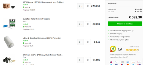

Szerszámra nem sokat számoltam. Szerszám nélkül 370e Ft. körül álnna meg az említett erősítővel és kiegészítőkkel. A belefektetett munkáról nem beszéltem és nem is forintosítottam, pedig ez sem elhanyagolható szerintem.
Természetesen, ha sokkal jobb a 15-ös, mint egy használt Elac 2090 hasonló árban, akkor megéri. Ezért is kérdeztem a véleményeteket.Ha nem értettem félre, akkor köszönöm a lehetőséget, lehet később még lesz ilyen diy tervem.
ada19 #164629 üzenetére
Nem találtam az ingyenes szállítást, mert telefonról néztem, de nem lényeges, mert €9.95-ról van szó.
Erősítőnek az itt ajánlott Crown XLS-t vettem alapul.
Nem tudom, van-e otthon szorítód és olyan ragasztód, amivel ezt a terhelést bírni fogja hosszú évekig a kabinet, továbbá minden szerszámod. Nekem nincsen.
Ezeket is belekalkuláltam a végső árba. -
Tamoo #164589 üzenetére
Most számolgattam egy kicsit. Nekem közel 400e a 15-ös és majdnem 500e a 18-as Ultimax erősítővel és minden kiegészítővel. Nem tűnik olcsónak. Ebben az összegben benne van a szerszám, ragasztó, csatlakozó, kábel, festék stb., és nincs benne a munkadíjam. Gondolom másnak sincs otthon minden.
Mennyivel jobb az Ultimax egy használt Elac 2070-hez (300e Ft) vagy 2090-hez (400e Ft) képest?

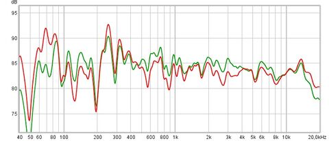

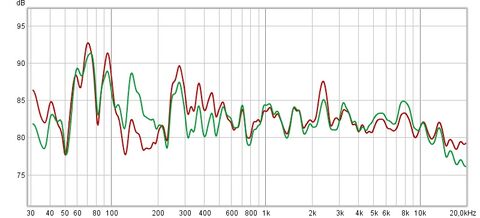

Szerintem valahol a kalibráció folyamatában hibáztam. A beállítások nálam is Tamoo által csatolt kép szerintiek.
Megpróbáltam több pozícióban mérni, ezeket hozzáadtam az átlaghoz és a végén rányomtam a Calculate avarage gombra. Erre a mérésre jöttek ezek a szörnyű eredmények.
Ha nem mérek több pozícióban, akkor teljesen reális értékeim vannak és a Rew is szép eredményt ad.
Sajnos ilyenkor is nagyon visszaveszi az erősítés, lehet a sub hangerején kell még állítanom.Rew-ben, hogyan tudom együtt mérni a frontokat a sub kimenettel együtt?
