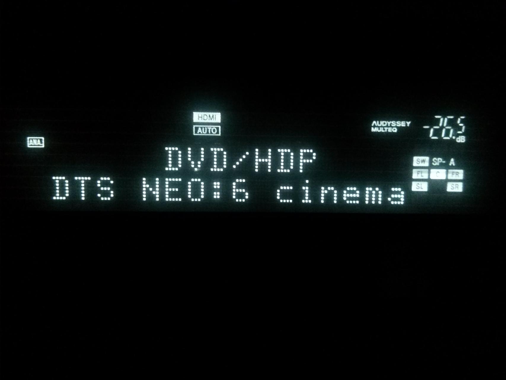

- ki kellene próbálni hol tetszikA bemeneteket egyenként be lehet állítani a Denonon mi hol szóljon, nézz bele a menübe, ha kell rántsd elő a manualt.
BBéci
legenda
Mindegyik bemenethez (DVD, SAT/CBL, VCR, stb) meg kell adni a menüben, hogy melyik csatlakozóról kapja a hangot. Amelyiken optikain szól, arra az van kijelölve.
