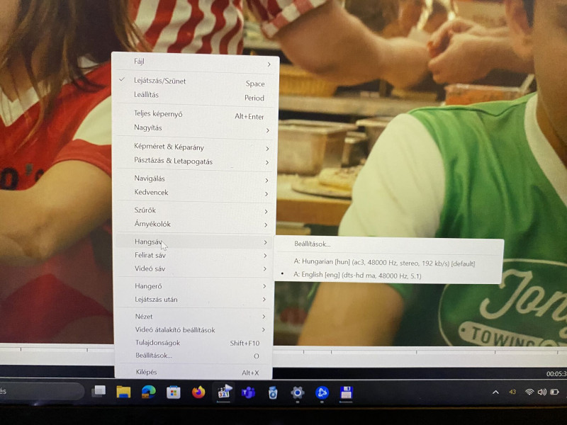

Doki ez komoly? Egy idejétmúlt optikai interfészről megy a vita? 2004-óta van köztudatban HDMI...
Ez BS+TH filmből idézet: – Az a tény, kedves kuzin, hogy a mi kis kópénk Tangónak hívatja magát a szamba országában,... na ez jutott eszembe.
Inkább arról menjen a vita, az jobban érdekelne személy szerint.

Ekkora ego ongolok utan, meg mindig folytatod? Hazudsz, nem irtam hanyagsagot, szo szerint ideztem (konretan copyztam) a te hozzaszolasodbol, nem azt kerdezted meg, amit ideztem, hanem megkerted, hogy a kijelolt szovegbol magyarazza el a kulcsfogalmakat (lehet, nem is erted a kulonbseget), es te trollkodsz folyamatosan. Bocs, nincs kedvem ujra vegigmenni, hogy megint egy zavaros hulyeseget irjal vissza.
lenox
alphamooncam #190166 üzenetére
Aha, hat ez vegig hazugsag.
Az volt a kiindulas, hogy honnan tudja a tv, hogy a vevo DD-t vagy DD+t tud. Nyilvan a valasz az lett volna, hogy nem kell tudnia, hiszen az spdif csak DD-t tud.
35: itt filoztal es megkerdezted az ai-t, hogy van-e ketiranyu kommunikacio kozottuk. Nem volt a valaszban, hogy nem is kell kommunikalniuk ehhez
#190139: Kerdeztem, hogy ha mar ennyit foglalkoztal vele, miert nem kerdezted meg pont azt a kerdest, amin filoztal, mert akkor megkaptad volna azt a valaszt, hogy nem tud az spdif DD+-t. Nem volt szo semmilyen hanyagsagrol, max odakepzelted, en nem is hasznaltam ezt a szot, csak te.
#190147: Azt allitottad, hogy feltetted azt a kerdest, de valojaban nem, beraktal rola kepernyofotot. Utana meg tobb hozzaszolasban pocskondiaztal.
Azota ezt magyarazod, engem vadolsz hazudozassal, mikor te csinalod.
Szerinted:
." Amúgy ha vetted volna a fáradtságot..."
De valojaban:
"Amugy ha vetted a faradtsagot"
Szoval en ertem, hogy felreertetted, meg le is irtad, hogy bekattansz a forumozastol, de miert kell ezt nekem elturni?
P.S.:
A #190135 számú hsz-emben karakterre pontosan ezt kérdeztem a Geminitől:
"SPDIF (Optikai) kábelen pl. egy TV és egy házimozi erősítő között, folyik-e olyan kommunikáció, hogy a másik milyen tulajdonságokkal rendelkezik."
Ezt módosítottad, csonkítottad a #190139 ben erre "" a TV honnan tudja, hogy a zsinór másik végén milyen, DD+ vagy csak DD képes a vevő", pedig nem is ezt kérdeztem.
Idezet a 190135-bol:Teszem fel a kérdést, akkor a TV honnan tudja, hogy a zsinór másik végén milyen, DD+ vagy csak DD képes a vevő, és neki akkor most át kéne-e konvertálnia azt, vagy sem, hogy az dekódolni legyen képes a hangfolyamot.
Ki is hazudik?

Eleve toled ideztem a kerdest, ha szerinted nem volt alapos, azt magadon tudod szamonkerni. Itt se voltal eleg alapos, ha nem irtad le, hogy spdif, es lam, a valasz alapjan magad is rajottel erre, hogy hianyzott, tehat egyreszt jogos volt a szemrehanyas, masreszt kaptal is tovabb vivo infot, harmadreszt teljesen mast szemleltettel, mint amit te gondolsz. De batran nyomasd meg.
#190152: en biztos nem kertem, hogy a ai kalandjaidat bemasold, nem is valo a topikba igy szuretlenul.
MasterMark
alphamooncam #190147 üzenetére
Ezt kár volt bemásolni annyi hülyeség van benne.
alphamooncam #190135 üzenetére
Na meg az optikai interfész nem ismeri a dd+-t de mivel lefelé kompatibilis és a dd+ tartalmazza a core 6.1-et, az simán átmegy az optikai (avagy a koaxon is)
lenox
Amugy ha vetted a faradtsagot, akkor miert nem azt kerdezted a geminitol is, amit fent, tehat, hogy " a TV honnan tudja, hogy a zsinór másik végén milyen, DD+ vagy csak DD képes a vevő", nyilvan megmondta volna egybol, hogy az optika azt tudja.

Igen, ilyen szinten, hogy 5.1-et el lehet erni, valoban jo. Amugy azok a reszletek szerintem fontosak, foleg, hogy ez nem a kezdo topik. Nade mindegy, kinek mi erdekes.
#190092: hol talaltad, en akarhogy keresem, nem talalok ilyet, en azt talaltam, hogy egyes kiveteles tartalmaknal lehet ilyen, de altalaban nem igy van.
VoidXs
alphamooncam #190091 üzenetére
Én közben azt találtam, hogy bár a legjobb transport 768-as E-AC-3 + JOC, adnak 640-es régi AC-3-at is.
lenox
alphamooncam #190081 üzenetére
Nem, hiszen ha PCM-be konvertalna, akkor onnantol vesztesegmentes lehetne, illetve a DAC is abbol dolgozik, tehat ha abba konvertalna, akkor nem lenne erdekes, hogy 'ketszer' konvertalodik, hiszen ugyanaz tortenne akkor is, ha csak az avr konvertalna. Szoval pont a PCM stereo az jol mukodne, nem lenne veszteseg, de a PCM 5.1 meg nem fer at.
alphamooncam #190063 üzenetére
Mert 1: visszafelé kompatibilis, és 2: core vagy embedded sávot használ ami egy magasabb MHZ 5.1.
MasterMark
alphamooncam #190079 üzenetére
Akkor nem igaz, hanem csoda történt. ¯\_(ツ)_/¯
lenox
Csak a PCM 5.1 nem fer at optikan.
lenox
alphamooncam #190075 üzenetére
Google szerint passthrough-nal is reencode-olnak pl. az lg-k.
MasterMark
A TV-d átkonvertálja Dolby Digital-ba.
lenox
Es mi a lejatszo?
VoidXs
A DD+ visszafelé kompatibilis egy minimális módosítással, amit gondolom a tv megcsinál. A tényleges kódolt adat ugyanaz, csak máshogy van rendezve előtte a meta.
