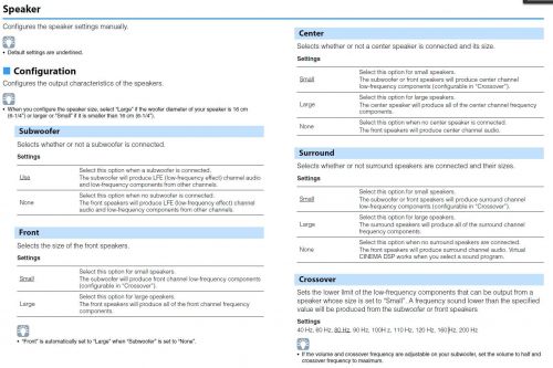

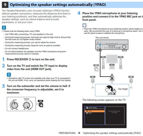

#62610
2808-nál ha jól emlékszem pont Te mondtad, hogy a saját mikrofonos bemérője óriási javulást hozott. Ahhoz képest, akkor nincsen túlspirázva. Gondolom nem árt, ha a bemérő pontos és lehet, hogy a telefoné nem az igazi. Ezért is vagyok én most sub-bal gondban, mert fogalmam sincs mire állítsam. Ha telefonnal lövöm be túls sok, de kevés a tapasztalatom és így fogalmam sincs mi az egészséges szint.
Pont emiatt kajtatok most mikrofon után
Jól jött, hogy megint téma lett a frekvenciavágás, így találtam meg a bűvös advanced lehetőséget reggel. Jelenleg azzal próbálkozom, hogy front 80 Hz, center és surround 100 Hz. Mondjuk érdekes, hogy papír szerint 60 Hz is lehetne minden. Azt hiszem most nincs jobb, mint a próbálgatás.
