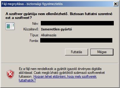

Úgy látom, hogy a tegnapi linkem mára "elromlott", nem tudom, hogy miért.
Keress a "smartscreen" szóra, ez a windows alkalmazás okozza ezt a jelenséget. -
vz12
Tomi_78
Ez igaz.
Még egy kérdésem van, ami nem kifejezetten Lazarus/Delphi, hanem általános témájú, de azért kapcsolódik hozzá is: ha az elkészített programjaimat letöltöm a honlapomról, akkor a Windows kis kék ablakban közli, hogy megvédte tőle a számítógépet és csak a Futtatás mindenképpen-re kattintva lehet aztán végül elindítani.
Gondolom ez azért van, mert az operációs rendszer nem tudta azonosítani a program készítőjét.
Ez hogyan oldható meg?
Például Lazarus-ban hol és mit kell kitölteni az elkészült programomhoz, hogy a rendszer ismerje a készítőt (engem), az adatokat róla és azonnal futtatható legyen? Projekt beállításai/Alkalmazás-ban a Név és a Leírás? Azt kitöltöttem, mégsem jó neki. -

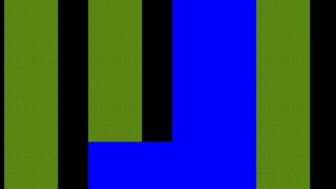

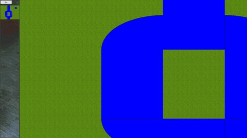

Időközben megoldottam!
Néhány hét intenzív kísérletezgetés után végre csak a rácsvonalak látszódnak a kép fölött, bármiféle zavaró-kitakaró fekete vagy egyéb színű vásznak nélkül.
Mit mondjak, nem volt könnyű eljutnom a megoldásig és párszor majdnem feladtam, de végül csak sikerült.
Tomi_78
Tomi_78

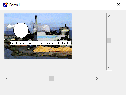

Annyiban előrébbjutottam, hogy a Form1-re már ki tudom rajzolni háttér nélkül a rácsot, de az eredeti helyére, ahová kellene, oda még nem. Ott mindig mutatja a vászna fekete háttérszínét, vagy ha megjegyzéssé teszek bizonyos sorokat, akkor semmit sem látni:
procedure TForm1.racsmutatoGombMouseUp(Sender: TObject; Button: TMouseButton; Shift: TShiftState; X, Y: Integer); begin if tvracsmutat=true then begin tvracsmutat:=false; if vantvracs=true then begin FreeAndNil(tvracskep); vantvracs:=false; end; end else begin tvracsmutat:=true; if vantvracs=false then begin tvracskep:=TImage.Create(tvScrBox); tvracskep.Parent:=tvScrBox; tvracskep.Left:=0; tvracskep.Top:=0; tvracskep.width:=terepVaszon.width; tvracskep.height:=terepVaszon.Height; tvracsrajzolas(tvracskep); end; vantvracs:=true; end; end; procedure TForm1.tvracsrajzolas(Sender: TObject); var vszvonalhely,fugvonalhely: word; begin if tvracsmutat=true then begin fugvonalhely:=csempeszel; vszvonalhely:=csempemag; //with tvracskep do // Ha ezek ki vannak kommentelve, a rács látszódik, //begin // de nem a tvracskep koordinátáiban és nem is tudom eltüntetni. canvas.pen.color:=clBlue; while fugvonalhely<terepVaszon.width do begin canvas.line(fugvonalhely,0,fugvonalhely,terepVaszon.height); inc(fugvonalhely,csempeszel); end; while vszvonalhely<terepVaszon.height do begin canvas.line(0,vszvonalhely,terepVaszon.width,vszvonalhely); inc(vszvonalhely,csempemag); end; //end; end; end; -
Tomi_78
Készülő programomban van egy ScrollBox, azon pedig egy TImage kép (terepVaszon néven). Erre a TImage-re szeretnék még rajzolni rácsvonalakat, de úgy, hogy ne legyenek a TImage részei, mert később a rácsvonalak nélkül szeretném elmenteni és a rácsvonalak mutatása ki/bekapcsolható legyen.
Mindennek megvalósítására létrehozok még egy TImage-et (tvracskep néven), amelynek a ScrollBox a szülője, hogy azon helyezkedjen el, és a TImage vásznához hozzárendelek egy BitMap képet, amelyen a rácsok rajzolása megtörtént.
Ki is rajzolódik a rács, de mindig egy fekete háttéren, amit sehogy nem bírok eltüntetni, és így nem látszik az alatta levő kép.
Lehetséges egyáltalán egy képen rajzolni valamit úgy, hogy a rajzkép áttetsző legyen a nem használt részein? Ha igen, hogyan?
Itt a teljes kód, amit írtam:procedure TForm1.racsmutatoGombMouseUp(Sender: TObject; Button: TMouseButton;
var bm: TBitmap;
begin
begin
tvracsmutat:=false;
begin
vantvracs:=false;
end;
end
else
begin
tvracsmutat:=true;
begin
tvracskep.Left:=0;
tvracskep.Top:=0;
tvracskep.Transparent:=true;
bm:=TBitmap.Create;
bm.width:=terepVaszon.width;
bm.height:=terepVaszon.Height;
bm.PixelFormat:=pf32Bit;
bm.Transparent:=true;
bm.Mask(clBlack);
bm.canvas.pen.color:=clBlue;
begin
bm.canvas.line(fugvonalhely,0,fugvonalhely,terepVaszon.height);
end;
begin
bm.canvas.line(0,vszvonalhely,terepVaszon.width,vszvonalhely);
end;
tvracskep.picture.graphic:=bm;
tvracskep.picture.graphic.transparent:=true;
FreeAndNil(bm);
end;
vantvracs:=true;
end;
end; -

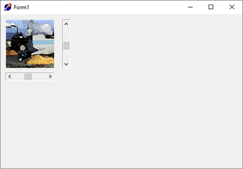

És az miért van, hogy ebben a kis képméretező programomban mindig eredeti, nagy méretben mentődik el a betöltött kép, holott ha más értékeket adok meg neki az Edit1 és Edit2-ben, akkor abban mutatja a Form-on, de elmenteni mindig az eredetiben menti el?

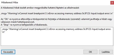

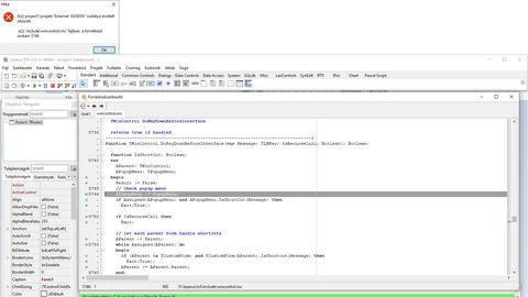

> "Cannot find bounds of current function"
És van a függvénynek eleje/vége? El sem kellene indulnia a programnak, ha ilyen hiba van benne, ez az üzenet számomra nagyon furcsa, gyakorlatilag értelmezhetetlen.> F9-re is ezt írja ki
Újraindítás után, MIELŐTT F9-et nyomnál, próbáld meg törölni az összes töréspontot:
Nézet/Hibakereső ablakok/Töréspontok (Ctrl+Alt+B)
Nyilván itt ki kellene jelölni az összes töréspontot, majd törlés.
Ha utána sikeresen elindul, akkor - ha még nem ment el a kedved tőle - meg lehet próbálni a futtatást.
A Shift+Ctrl+F9-cel a "Futtatás/Futtatás hibakeresés nélkül" esetén elvileg szintén nem szabadna annak a csúnya "Hibakereső Hiba" ablaknak megjelennie, hiszen nincs hibakeresés. De ez már lehet hogy egy Lazarus hozzáértő segítségét kívánja.
Ha "megjavult", akkor ÉN nagyon óvatosan (messziről haladva, egyesével, vagy csupán csak 1-et) megpróbálnám újra felvenni a törésponto(ka)t.
Akkor tudok ilyen hiba ablakot esetleg elképzelni, ha a töréspont a hiba UTÁN lett téve, és a hiba hatására valamilyen kezelhetelen állapotban beragadt a Lazarus.
Bízom benne, hogy teljes újratelepítés NEM szükséges, mert az durva lenne.

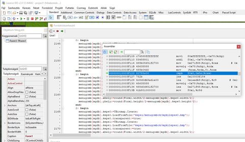

Azt szeretném megtudni, hogy Lazarus FreePascal-ban ha Assembly hibaüzenetet kapok, mint a mellékelt képen, akkor abból hogyan deríthetem ki, hogy az a forráskódban melyik sort jelenti?
Sajnos a debugoláshoz egyáltalán nem értek, de a programom valami "External SIGSEGV osztályú kivétel" hibaüzenettel, majd az Assembly ablakkal áll le.

De a radarobj miért kék még mindig?
Tomi_78
Köszi a választ, de egyelőre még nem jó.
Az imént próbáltam ezzel is a FreeAndNil() helyett: delete(egysegek,edb,1); de hiába - bár most más Assembly utasítást dobott fel.
A másik, bár kevésbé lényeges probléma, hogy ha ez a kóddarab van a FormPaint-ban:if egysegdb>0 thenakkor miért mindig kék színű lesz a radarobj téglalap? Még a nem játékos irányította egységeknél is? Mert azoknál sárga kellene, hogy legyen.
begin
for edb:=0 to egysegdb-1 do
begin
if egysegek[edb].letezik=true then
begin
if egysegek[edb].tulaj='jatekos' then
canvas.brush.Color:=clBlue
else
canvas.brush.Color:=clYellow;
radarobj.left:=2+Round(egysegek[edb].xhely / (palyakep.canvas.width / opanelkep.width+2));
radarobj.top:=radyeltol+Round(egysegek[edb].yhely / (palyakep.canvas.height / opanelkep.width+6));
radarobj.right:=radarobj.left+2;
radarobj.bottom:=radarobj.top+2;
canvas.rectangle(radarobj);
end;
end;
end; -

És az assembler hibákat hol lehet megnézni, hogy az a kódomban hol van, amikor SIGSEGV osztályú kivétel hibaüzenetet kapok?
Ilyenkor csak megjelenik az Assembly-kódsor és nem tudok mit csinálni, csak hogy bezárom azt az ablakot. Az a baj, hogy gőzöm sincs, hogyan kell debuggolni... -

Na, ez is sikerült: fehér színűvé tettem a .BMP képcsíkban a hátteret és transparent utasítás helyett a gpkatallkep[i].mask(clWhite);-ot alkalmaztam.
Csak még az a baj, hogy - ahogy eddig is - az alképek bal oldalán egy fekete csík látható. Ezt hogy lehet eltüntetni? Lehet, hogy rossz értéket adtam meg a kép téglalapjának (Rect)? Próbáltam 0 helyett 1-et, 2-t, de ezekkel sem jó, pedig azt hittem, beljebb kéne kezdeni a ciklust ezen értékekkel.
