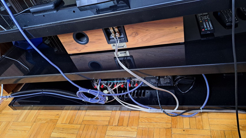

Hát, ezt a módszert szeretném elkerülni, mert az erősítő fenekénél nekem (kis luk, nagy drótátmérő + szemüveg) nem pikk-pakk a drót csere + most is úgy van, hogy ha kikapcsolom, majd bekapcsolom, ha olyan a kedve, rendbejön a hangzás.
Tehát ha megcserélem és minden ok, az nem jelenti azt, hogy csere nélkül nem ugyan ez az eredmény ki és bekapcsolás, vagy forrás váltása után.
Szóval most, olyankor amikor nem szól a bal, kellene mérni valamit, hogy mi a különbség a jobb és bal hangszóró kimenetek között. De mit? Szerintem váltakozó feszültség mérése nem jó.
Mert ha nem szól a bal, és lehet mérni valami különbséget a jobb-bal között, akkor erősítő, ha nem lehet, akkor hangfal. Rosszul gondolom?
Itt a"feneke": -

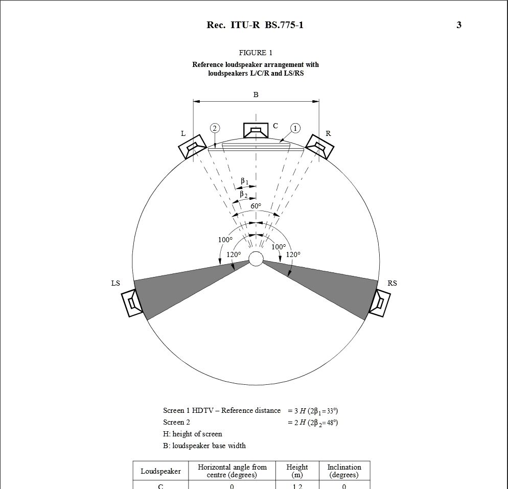

Borisz76 #152607 üzenetére
Ezt vedd figyelembe, a nézési (hallgatói) pozícióból kell kiindulni.
[kép]Dorian tervében is ott a kör.
[link]A szekrénysort meg szedd 5 darabra, úgy szabadabban tervezhetsz.
Amikor nem volt még számítógép, méretarányos papírdarabokat tologattam és nem a bútorokat a valóságban, ahogy a feleségem szerette volna, mert nem tudta elképzelni térben.

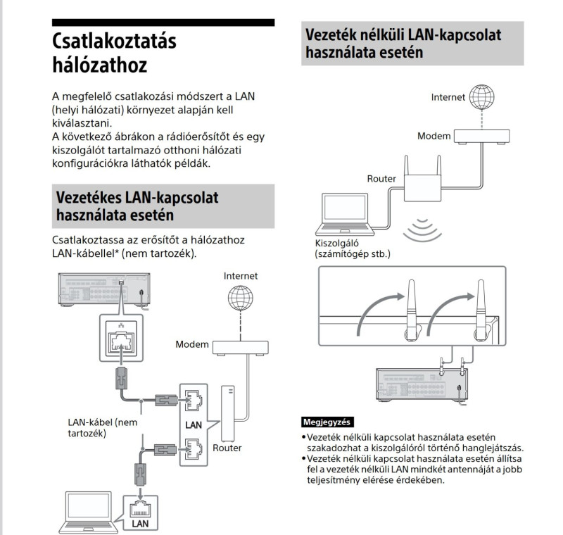

Borisz76
Borisz76 #131828 üzenetére
Ez most teljes szívás.....
A manualban szerepel a BT menüpont és dedikált gomb.
Nálam ilyen a fasorban sincs....
( Lehet köze van a kb 1 évvel ezelőtti firmware frissítésnek. Bár most ha visszagondolok előtte sem igen volt... )
A gomb az megvan de "Sound Optimizer" felirat van felette.A manualt átnyálazva pedig az jött le, hogy csak "jelkimenet" van a zone 2-nek.
Tehát erősítőre tudom átvinni a sztereó kimenet jelét.
