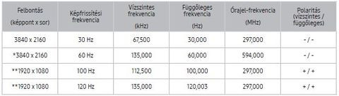

Mi korlátozza abban, hogy FHD felett én 100Hz-n tudjam használni? Mi az a Frame interpolation? (parasztvakítás?)
120Hz a fenének kell (nem stabil) de a 100Hz jó volna... Az LG kicsit félre beszél/hibásan magyaráz, vagy akar(t) meggyőzni? (és még ragaszkodik is az álláspontjához)

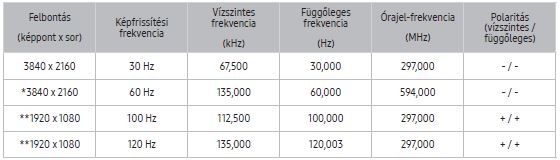

Képfrissítésről írnak, nem bemeneti jelről.Ha belenézel a leírásba tök egyszerű:
Képfrissítés (panel frissítése) 100/120Hz - ezt tudja a TV.
A bemeneti frissítések kezelése meg ott a listában: FHD 100/120Hz, 4K 50/60Hz... (meg persze 24p, stb...)Nem tudod meghajtani egyébként TV adással sem 100 vagy 120Hz-essel. Mégis tud a TV 100/120-at megjeleníteni. Ennyi erővel ezért is lehetne reklamálni, hogy 100Hz-es TV-d van, de nincs hozzá 100Hz-es adás.
szerk: Nekem a 10 évvel ezelőtti TV-m is FHD/120Hz-es volt... HDMI 1.3 volt rajta ami tudhatta volna a 120Hz-et mégis 60 volt a bemenet. 60Hz feletti FHD bemeneti jel kezeléséhez tavaly jutottunk el... szóval nem annyira új dolog, hogy nem tudnak a TV-k 60Hz feletti jelet fogadni.

RTINGS.com-on tesztelik a TV-ket, hogy mennyit bírnak, de az ilyen olcsó TV-k a 100 vagy 120Hz-et nem támogatják rendesen, szóval azért nem működik jól. 100Hz-et csak interpolációval tudnak, tehát 50 vagy 60Hz bemenetre számolják ki a hiányzó képkockákat, hogy meglegyen a 100.
Tévedés! 100/120Hz az állítható FHD-n, DE az felett 60Hz a maximum ami állítható. Azt állítják, hogy 100Hz-s panellal szerelt és minden felbontáson a 100Hz (mint maximum) az állítható is. Sőt! Vannak olyan FHD alatti felbontások ahol 30Hz a max. állítható.
120Hz az kell a fenének, de ha ragaszkodnak a 100Hz-hez, akkor az legyen is be állítható. Amúgy használtam 120Hz/FHD-n is és úgy "random" képi fagyások tapasztalhatók TV bekapcsoláskor (980 Ti és 1080 Ti-vel is tapasztaltam) a 980 Ti ez miatt potyára lett küldve szakszervizbe HDMI port cserére. (természetesen azután is tapasztalható volt a kép megfagyás - TV tehet róla) -

Mi a gond pontosan? Hogy nem tud 100Hz-et bemeneten fogadni 4k-n vagy, hogy 120-at tud fogadni FHD-n?
A 120Hz mehet, mert ezek 100/120-as panelek. Ebben hülyeséget válaszoltak szvsz.
A másikban viszont igazuk van: a panel 100/120-as, 4k-s is tud annyit. A bemeneti jel kezelése más kérdés, gyanítom sehol nem írták le, hogy tudja fogadni. 50-60-at fogad, gyárt belőle 100-120-at interpolációval.
Ha nagyon kell ezt vélhetően ki is mérnék neked műszerrel.szerk: Most látom, hogy semmi újat nem írtam. Kifejtették felettem.

Te még mindíg kevered a megjelenített képfrissítési frekvenciát a TV által fogadott jel képfrissítési frekvenciájával.
Így működik az LCD-tévék 100 Hz-es képfrissítése
Minden, amit a tévék képfrissítéséről tudni érdemes
HDMI-PC supported modeMenj nyugodtan BT-hez, bírósághoz, akárhová, még az is lehet hogy neked adnak igazat (mindenkinek jogában áll tájékozatlannak/hülyének lenni, még nekik is).
