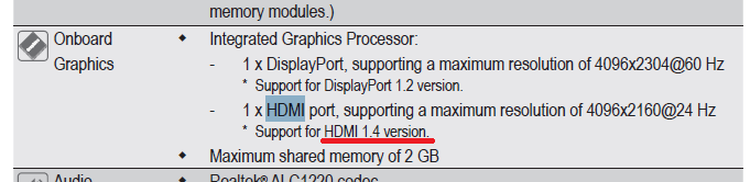

HDR miatt kell a HDMI 2.0. Sajnos ilyen alaplap, mint a fehér holló. Várnék még értelmes integrált APUs ryzen rendszerre, de én semmi konkrétumot nem olvastam róla. A ryzen 3-hoz GIGABYTE GA-AB350N-Gaming WIFI-ben gondolkodnék jobb híján ér/érték arányt tekintve.
Elméletileg a Vega 8 4k+HDR ready. Viszont ehhez kellene a HDMI 2.0.
Úgy látom még várni kell, kérdés mennyit. A kis brazos csere érett jó ideje.
UPDATE:
Sajnos a fent említett lap is bibis:

Arról nem tudunk valamit, hogy az AMD-nek lesz-e vmi integrált procis megoldása a közeljövőben?
Ahogy nézem AM4 vonalon a HDMI 2.0 felejtős. Sakk- matt szitunak tűnik egyelőre.

Lehet valakinek már nem lesz új, de a natív HDMI 2.0a van az ASRock J4105-ITX lapon. Ami egy jó jel, de a HDR-t most sem tesztelték. Valószínűleg nem véletlenül, mert akkor csak nincs support rá az IGP-ben. Azért én még reménykedek.
