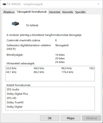

splash képernyő alatt mit értesz?Nekem Ubuntu 16.04 és 17-es alpha kodi van fent, tudom hogy itt még lehet sok hiba a kodinál.
Ami viszont nekem feltűnt win10 után, hogy sokkal halkabb lett minden, most az erősítőt dupla akkor hangra kell vennem mint win alatt kellett ugyan ahhoz a hangerőhöz ugyan annál a sorozatnál.

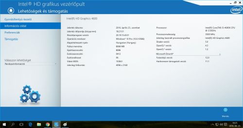

sorry a láma kérdésért, de htpc-ről hogy szokás kilőni a képet egy hd tv-re manapság? clone/extended desktop és áthúzom a filmet a tévére, vagy ennél jobb/fejlettebb megoldások is léteznek már?
dualcore
bajnokpityu #43045 üzenetére
Ez mind szép, de hol lehet pipát tenni?
Windows-ban ennyit látok, VLC-Kodi- MPC-HC stb. pedig elvileg kiadja a sok.1-et, csak nem jelenik meg az erősítőn. -

dualcore: bitstream-et pipálgasd be, ahol csak tudod

PuMbA
Apollo Lake-ben ugyanaz a GPU lesz, mint a Skylake-ben az pedig nem teljesen támogatja a 4K-t, ha megnézed Patice hozzászólásában a cikket
Kaby Lake-ben lesz teljes 4K támogatás HDMI 2.0-ával és keveset is fog fogyasztani a legkisebb asztali változat, mint eddig mindig 20-40W volt terheléstől függően, hiába 54W-os TDP osztályban van. Windows 10 szerintem
