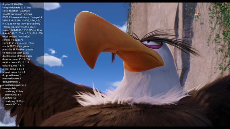

Nálam bőven volt különbség a NNEDI3 64 és a 256 között. Igaz, hogy az egyik Radeon a másik Nvidia volt.
Tehát VGA kártya is különbözött nem csak a MadVR beállítás. -

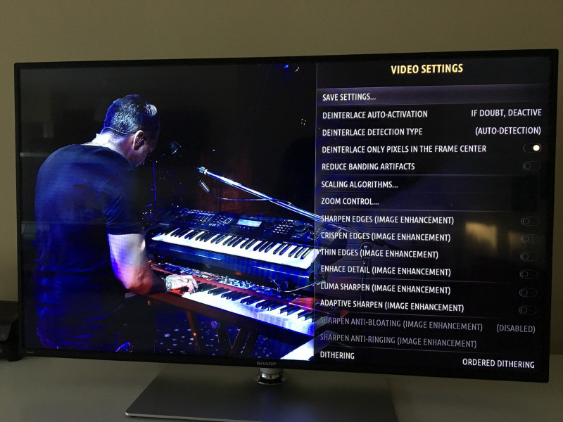

kép renderelés az egyetlen, amiben még jobb PCt lehet csinálni, mint dedikált lejátszó 5W környéki renderelő teljesitménnyel. NAS, zene stream,stb-ben valóban jobban a dedikált lejátszók. de VGA teljesitmény nélkül nem lehet igazán jó képet csinálni, anélkül pontatlan marad a kép. (élesség, fókusz, élethűség)
volt nálam oppo 105. akkor még 14 v 15ös kodi volt a menő. bizonyos dolgokban egyik, másokban másik volt a jobb. namost ahhoz képest fényévekre vagyok a tiedtől gyengébb VGAval természetességben, zajszintben, és számos teknikai dologban.
de még egyszer kérdem, milyen VGA volt, valamint milyen setup, mert amit leírtál az R9 esek nem bírnák. egyik se. és nem éppencsak. konkrétan az r9 390 220ms átlag renderidővel renderel HD filmet így. tuti, h nem ez volt a setup, mert ezt egyetlen VGA se tudná renderelni 41ms alatt.

Nálam nagyon lehetett látni a különbséget a NNEDI3 64 és a 256 között. Igaz én extrém közelről nézem a képet (86"-os vászont 2,5 méterről). A MadVR beállításra ezt a leírás vettem alapul http://cszn83.blogspot.hu/2013/12/filmek-lejatszasa-windows-ban.html
Azzal a különbséggel, hogy a Chroma Upscaling, Double Luma, Double Chroma-t tettem NNEDI 256-ra és a Image Upscaling Jinc-re. Így szerintem Oppo szintű képe van a htpc-nek.

Azzal amit írsz nagyon elégedett lennék! Mivel a projektorom és a tv is "csak" full hd ezért a 4k nekem teljesen érdektelen!
Nagyjából le tudnád írni, hogy milyen madVR beállításokat használtál azon a gépen?

Elvileg NNEDI3 256 beállításon szépen fog menni a MadVR full hd felbontású anyag lejátszásakor. Én a napokban konfiguráltam egy hasonló rendszert. 4k-nál már vissza kellett venni 64-re.

ha kap a gép egy komolyabb radeon-kártyát, azzal fogok egyáltalán előrébb lépni a KODI képe terén?
Önmagában nem. Ha váltasz madVR videó rendererre akkor igen. Utóbbihoz jól jön a kártya, minél combosabb, annál erőforrásigényesebb algoritmusokat tudsz bekapcsolni: annál jobb lesz a kép.
KODI-t pedig használhatod mpc-hc -vel vagy van a KODI Dsplayer ami közvetlenül a KODI alól használja a madVR rendert.
