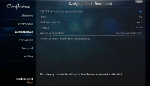

Visormail
Hello
Kodi 15.1 isengardnál, elvileg ennyit kell beállítani, hogy mobilról vezérelhető legyen nem?
Mégse tud csatlakozni se a Kodi Assist se a kodi remote free. A gép ip címét, nevet, jelszót megadom és nem sikerül nekik. 80 portot elvileg semmi nem blokkol. Mi lehet a hiba? -
