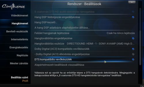

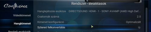

Ne tévesszen meg a 2.0
DIRECT Sound-on van...ami annyit tesz , hogy direkt küldi ki a hangot az erősítőnek és az dekódolja.
Nálam simán megy 5.1 DTS-ben minden film, aminek olyan hangsávja van.
Aminek pedig DTS-HD a hangja ott az erősítő "csak" a DTS magot tudja hasznosítani belőle.
A Sony STR-DN 1030-s erősítőm nem HD képes. -
