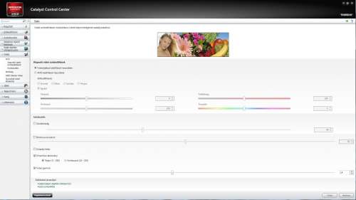

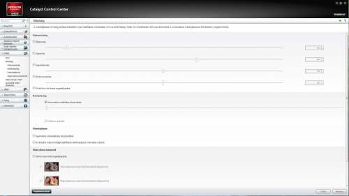

Elég lehet, de a hardveres gyorsított videó lejátszáson kívül a videózáshoz, semmit nem nyújt, képjavító eljárások, stb. Mondjuk nekem brazos-sal első dolgom kikapcsolni ezeket, de biztos van olyan aki igényli.
