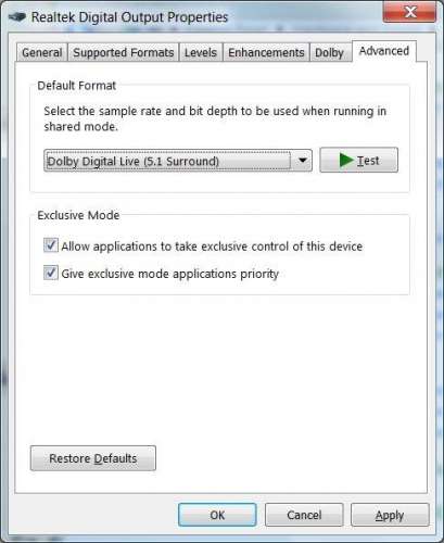

A hang útja a következő: mobo - spdif - Yamaha RX-V361 - Wharfedale Crystal2 5.0 szett; bizonyos filmeknél (pl. a linkelt channel checknél is), leginkább az erősebb hanghatású részeknél "zörög" a hang (mintha túlvezérelt lenne?). Nem tudok rájönni mi okozhatja, ugyanolyan bitrátájú hanggal bíró más filmeknél nincs gond és lejátszó-független a dolog (próbáltam XBMC-vel és VLC-vel is). Van valami ötletetek? -

Kipróbálom majd a gorbep által linkelt driverrel, ha végre hajlandó lesz lemászni, katasztrofális onnan a letöltés.

Most esik le a tantusz: akkor ezek szerint a win/a realtek driver mindent sztereóra konvertál és ha ettől eltérőt szeretnék akkor azt az adott lejátszó be/átállításával tudom csak megtenni?
