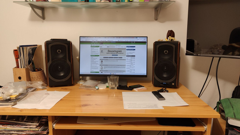

A monitor mögött tökre felesleges, mert a monitor miatt nem jut el hozzád a falról visszaverődött hang
Oda kell rakni, ahonnan a visszaverődés a füledbe tud jutni, tehát a hangfalak és a monitor közé, az asztalra, valamint a hangfalak mellett, ha van közel falfelület. Illetve mögötted se egy üres semmiség legyen, hanem pl. egy szekrény."ami nem ronda. hol lehet ilyet beszerezni?"
Ahol akusztikai paneleket. Pl. Muziker.

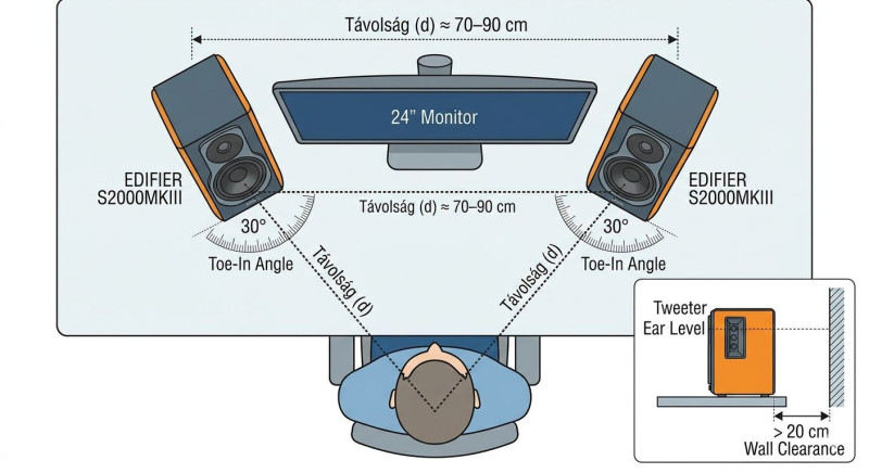

Szerintem az S2000 túl nagy ilyen jellegű használathoz. A driverek (mélyközép / magas) viszonylag messze vannak egymástól. Ahhoz, hogy koherens legyen a hangkép, ökölszabályként a hangfalak egymástól, ill. a hallgatói pozíciótől lévő távolsága (a fenti ábrán a háromszög oldalai) ideálisan egy nagyságrenddel nagyobb kell legyen, mint a driverek közti távolság, hogy pontszerű forrásnak tekinthessük a sugárzókat.
TL;DR tedd őket két méterre egymástól, és ülj tőlük 2 méterre, úgy jó lesz a hangkép. Szintén nagyon fontos, hogy a tweeterek tengelyével a füledet a tweeterrel összekötő egyenes max 15 fokot zárjon be (= legyen fülmagasságban és a füled felé forgatva a tweeter)

#68392
Akkor ne Ali-sat vegyél, hanem szebbet

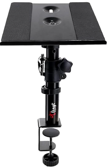

Ha a hangfal alá teszel valamit az még nem fogja megszüntetni az asztal visszaverődéseket:
El kell nyelni a visszaverődéseket (lehet bármi, párna, takaró) vagy az asztaltól távolabb zenét hallgatni. Nekem az asztal mellett vannak a hangfalak állványon 1,5m-re egymástól, így komolyabb zenehallgatásnál hátrébb kell ülnöm, amivel az asztal hatását egyszerűen kikerülöm.
Nagyon kritikus még a hangfalak és a monitor közötti üres fal. Odateszel egy 20cm-es párnát egyből érezni, hogy mennyivel jobb a hangzás!

Használd úgy, ahogy jónak érzed, mert ez a lényeg. A Gemini ajánlását vegyed támpontnak, de mint az első mondat amit írtam ...
U.I: Nálam pl a jobb oldali talán vagy 5cm-re van a faltól és kissé a monitor mögött (hely okán) még is jó. Nálam sem üvölt, mert olyan közelről minek. Van nagy HM hangfal rendszerem is az már be van lőve méréssel is, de a finomhangolása is fülre történt.
Reflekciót azt meg még tudod mit is. Ne foglalkozz vele ...

gemini csinált nekem egy rajzot a hangszórók elhelyezéséről. meg tudjátok megerősíteni vagy cáfolni? sokat pöcsöltem mostanában az elhelyezéssel, az a fura, hogy közelebbről érzem jobbnak egy picit. ha hátradőlök a székben (akkor jön ki az egyenlő szárú háromszög), akkor nem annyira jó. az is igaz, hogy nagyon nem tekerhetem fel a hangerőt.

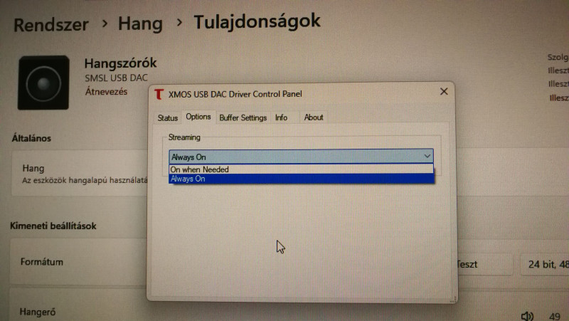

Én feltenném a rendes driverét. Lehet abban van valami opció. De biztos nem tudja standby-ba tenni a hangfalt. Max az lehetséges, hogy a hangfal tud standby funkciót, ha nem kap jelet egy ideig.
Nekem ez a pattanó hang onnan gyanús, hogy anno mintha lett volna nekem is ilyen, optikát használva. Mert a Windows standby-ba tette az alaplapi hangkártyát így kikapcsol optikai kimenete, amire a DAC-om volt kötve. De ez konkrétan bug, hisz nem kéne pattannia. Bluetooth fülesem csinál még ilyet, fel-le csatlakozásnál halkan pattan.

korábban volt egy olyan problémám, hogy a win kb. egy perc után kikapcsolta a korábbi hangszóróimat, ha nem voltak aktívak, ami önmagában nem lett volna baj, de ez azt eredményezte, hogy minden alkalommal pattogott a hangszóró ilyenkor. egy drivercsere oldotta meg a problémát. a pattogás persze úgy szűnt csak meg, hogy nem kapcsolta ki a win őket. most meg azt szeretném, hogy állítsa le a hangszórókat (s2000), ha nem szól semmi, mert talán most nem pattognának, de most meg nem állítja le őket. 13w-ot esznek így idle módban. a gép és a hangszórók között van egy smsl po100. win11. ötlet?

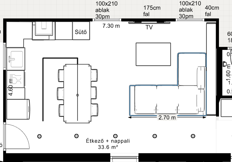

ágy két széléhez mindenképp kérnék csövet, mehet az ágy alá is, hogy ne látszódjon ki hiszen az ágy is lábakon áll pár centire lesz a talajtól és ki fog tudni jönni a kábel a hátsó hangszórókhoz.
TV alá szánnám a center-t és az AVR-t. a mélynyomót meg a tv mellé bármelyik oldalt vezetékezve. Első bal és jobb mehet simán a TV mögé kicsövezni így takarva marad. -
etokesc
Építkezés közben vagyunk és még most volna lehetőség a falban csövekben elvezetni házimozihoz való kábeleket. A lent található képen látható a várható bebútorozása a nappalinak. Jelenleg egy Edifier R2750DB hangszóró van használva filmezéshez. Szeretnék véleményt kérni, hogy hova lenne érdemes csövezést kérni hangszóró kábelnek, hogy a jövőben egy jobb hang élménnyel tudjuk nézni a filmeket. Lehet-e itt elhelyezni 5.1-es rendszert vagy inkább valami kisebb rendszerben gondolkozzak. Vagy esetleg van más ötletetek merre induljak el.

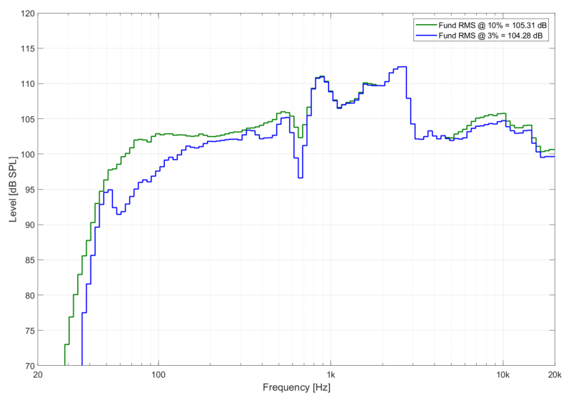

lowzor
#68328
Ja, de ez nagyon más probléma.
Itt valószínűleg a porvédő ragasztása elvált, persze lehet más is, hangszórón belül, pl lengőtekercs. De mivel látszólag ezt leszámítva működik meg minden, ezért nem egy horrorsztori, lehet egy kis ragasztó megoldaná, vagy szakember fillérekért rendbeteszi. Nagyon megvizsgálnék egy ilyet, hogy miképp van ez.

#68326
Most hogy mondod ez tényleg akusztika lesz. Ahogy figyeltem a mikrofon mozgását az 50 Hz-es alaphangot csak akkor lehetett érdemben hallani, amikor hangszóróhoz közelítette. Én eredetileg csak az utóbbinál figyeltem, de amikor a két hangfal között vált, akkor nagyon jól hallani eltűnik az 50 Hz és csak a felharmonikus torzítás marad meg. Ez a jelenség 100% akusztikai dolog, semmi baj a hangfallal.
Továbbra is ajánlanám, hogy a fenti videón látható tesztet próbálja ki 40-45-50-60-70-80 Hz-en is.
Innentől az sem meglepő, hogy az S350DB / S351DB / S360DB mélyládával "gondja" volt, hisz egy mélyforrással még jobban érvényesülhet a probléma. Az 50 Hz-es hanghullám hossza kb 7 méter. Az ún. SBIR-hez azaz Speaker Boundary Interference Response jelenség általi hangkioltáshoz a hangforrás és a fal között 3.5 méternek kell lennie. Tehát ha pl a hangfal (illetve mélyláda) előtt vagy mögött ekkora a távolság, akkor sajnos garantált a kioltás 50 Hz-en. De persze jöhet más módon is a kioltás.
A téma azért is érdekes, mert lehet pont az ilyen kioltások oka az, hogy a topikban egyesek hiányolják a mélyeket, s ezért vesznek mélyládát pótolni, amitől hirtelen megjavul a probléma. Valójában nem mélykiemelés volt a céljuk, hanem a bass management, azaz egy kioltás megjavítása. Mert minél több mélyforrás van, annál kevesebb a kioltás, többféle pozícióban lévő mélyforrások egymás hibáit javítják ki. Ezért ajánlott 2.0 vagy 2 mélyláda, esetleg akár 4; és ezért nem ajánlott a 2.1.
50 Hz (G) gyakorlatilag a legnépszerűbb basszus frekvencia, főleg elektronikus zenében. A másik a 43 Hz (F). illetve a 41 Hz (E). Ha a szoba kiolt, akkor bizonyos számok basszusa eltűnik, amit valóban kellemetlen hallani. De ez nem a hangfal, hanem az akusztika hibája.

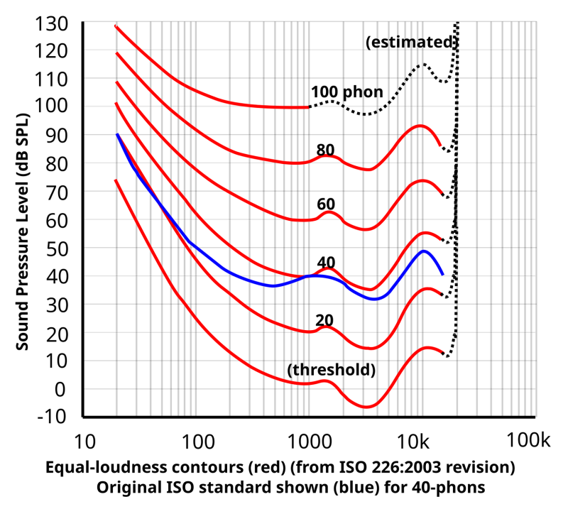

Ez tök normális, minden hangfalnál. Ahogy tolod fel a hangerőt, egyre jobban torzít. Persze lehetnek eltérések, de többé-kevésbé ez így van, nem létezik olyan hangfal ami egyáltalán nem csinálja. Csak akkor, ha nagyon pontosan van beállítva a limiter, hogy beavatkozik a torzítás előtt, s visszaveszi a hangerőt. De ilyen szerintem nincs, hisz a hangfalakba beépített limiter nem a torzítás, hanem a fizikai károsodás megelőzésére lett kitalálva, így bőven torzításba engedhet.
És a legfontosabb: ez a torzítás a mélynél a legszembetűnőbb, mert a mélyebb hangokra kevésbé érzékeny a fülünk, míg a felharmonikus torzítását sokkal jobban halljuk. Lásd:
Az ábrán látszik, hogy pl 50 Hz-nél ~40 dB a hallásküszöb, míg 100 Hz-nél ~15 dB. Ez 25 decibel különbség, iszonyat sok. A 10% torzítás az már nagyon kicsi 20 dB a különbség az eredeti hang és a felharmonikusok között, így simán lehet olyan, hogy csak a torzítást hallod, de az eredeti hangot nem.

Nekem gyanús, hogy téged a hangfal természetes torzítása zavar. Ez mélyebb hangokkal kisebb hangerőn előjön már, ráadásul a fülünk a mély hangokra kevésbé is érzékeny, ami csak ront a helyzeten. Nálad pedig jól látszik, hogy mennyire mozognak a membránok, ez már igen nagy hangerő.
Példa, ez az Adam A7V maximális hangnyomása az egyes frekvenciákon, adott torzítási küszöbök mellett, 3% illetve 10%:
Ugyanez, Neumann KH120 esetén, de itt 1% és 3%, szóval alacsonyabbak a küszöbök, de a 3% összehasonlítható:
