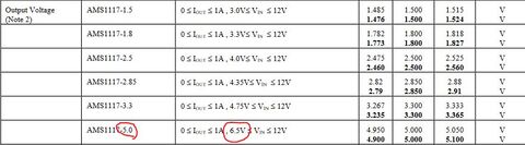

Arduino Mega 2560 Pro Embed és GPS modul tápellátásával kapcsolatban vagyok problémában...
A bemeneti feszültség két érték lehet, attól függően hogy mibe építik be: ~6,2V vagy ~7,4V. Létezik olyan megoldás, amivel minden felsorolt feszültségről működik?
A 7,4 V esetén tiszta sor, mert egy sima DC-DC step down (lm2596) simán leviszi 5V-ra.
A 6,2 V esetén már problémásabb. Mega VIN portja (AMS1117) csak 6,5-nál kezd el működni ha jól értelmezem a leírását:
De még ha használhatnám is kérdés hogy a GPS modul-t (Neo M8n) elbírja-e ami az áram erősséget illeti, mert ha jól tudom az Ardu egy lábon max. 40mA-t tud leadni, a modul pedig nagyon a határán van. A sima Step Down modulok pedig teljesen kilőve,mert a leírásuk alapján 7V alatt nem nyitnak...
Mi lehet a megoldás? -
