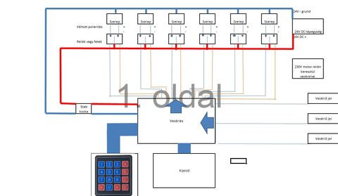

Szükségem van 6 vezérelt csatornára, 2-3 vezérlő bemenetre.
És ha lehet elkerülném a szerveres dolgokat. Se otthoni se kínai szervert nem vennék igénybe.
Ha elegendő lenne a microtik routerem, jó lenne ha ez elegendő lenne a projekthez.
Minden infó és segítség jól jön.
Ha ki lehet váltani egybelévő egységgel az is jöhet, csak ne kelljen szerverezni ha van rá mód. -
