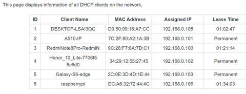

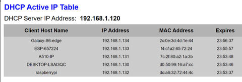

Janos46
Heuréka, műküdik! megkaptam a megoldást a TP-LINK -re a Windows 10 fórumon.
Lehet, hogy csak annyi a gond, hogy nem jó tartományban "dolgozik", azaz a régi router-ed alapértelmezett belépési címe pl. 192.168.1.1 (ezáltal a DHCP tartomány 192.168.1.100 és 192.168.1.199 közé esik), míg az új router-é meg 192.168.0.1 (ezáltal a DHCP tartomány 192.168.0.100 és 192.168.0.199 közé esik) és ezért nem látja.
A régi routerben nézd meg milyen IP-t osztott ki/ kap az ESP8266 és annak megfelelően állítsd át az új router-ed belépési címét(a DHCP tartomány automatikusan átáll) -
Janos46
Janos46
#14791
Szemléletesen. Tehát mint látható a felső képen - linksys router - az ESP eszköznek a PC USB-be való csatlakozását látni lehet a routerben. Ezzel szemben az alsó képen - TP-link - esetében ez nem látható, annak ellenére, hogy a PC mindkét esetben érzékeli a csatlakoztatást. A TP-LINK minden routerbe dugott és wifis eszközt felismer kivéve az usb-st. Arra dondoltam, hogy a routerben még valamit paraméterezni kellene, hogy az usb-st is felismerje. Remélem így már érthetőbben írtam le. -
Janos46
Van egy öregecske LinkSys WRT54GSrouterem, amit lecseréltem egy valamivel jobb TL-WR845N-re. Amikor a PC USB portján keresztül csatlakoztattam az ESP8266-ot, akkor a routerben láttam a MAC és IP számát is és igy wifin keresztül ki tudtam olvasni a beírt program által küldött adatokat. A PC észreveszi a csatlakozást, de a mostani routerban ezt nem találom sehol sem. A portszám ismerete nélkül nem tudok csalakozni hozzá. Azt sem tudom, hogy egyáltalán beírja-e, mert látszólag igen. Ha van valakinek hasonló routere és programoz 8266-ot vagy MAC és IP címmel ellátott eszközt, megírná hogy a routerben milyen beállításokon kell változtatni? Mert egyébként mindene jól működik. -
