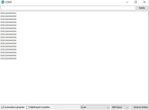

Simán ASCII kódként jön át a buffer-ben (ahogy az a működő kiírás alapján sejthető volt). Én ezt a részt:
for (i = 0; i < buflen; i++) {lcd.write(buf[i]);}lecserélném valami ilyenre:
char received[10];for (i = 0; i < buflen; i++) {lcd.write(buf[i]);received[i] = char(buf[i]);}received[buflen] = '\0';double data;data = atof(received);if (data>riasztasi_homerseklet) {tone...}Akkor egy lépésben meglenne az LCD kiíratás és a char tömb feltöltés. A cikluson kívül pedig konvertálunk, majd lehet vizsgálni az értéket.

Mivel a VirtualWire-t még soha nem használtam, így csak tippelek.
Az ez
"if( vw_get_message(buf, &buflen) )"
utáni kiírás működik?
Ha igen, akkor meg kellene nézni, hogy mi van a buf-ban.
Az "lcd.write(buf[i]);"
után beírod, hogy Serial.print(buf[i]);
és a } után, hogy Serial.println();
A soros monitoron megnézed, mi jött be, és annak ismeretében lehet továbblépni. -

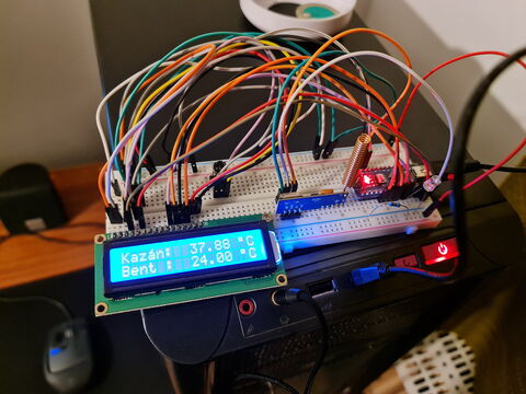

Üdv megépítettem egy vezeték nélküli hőmérőt(interneten találtam) most hozzá szeretnék adni egy riasztást megadott fokon, de ez nekem már magas
merre induljak el tudtok adni valami ötletet? Azt meg tudtam oldani, hogy a benti hőfokra jelezzen(egy Buzzer jelez) ezt egy másik projektből loptam

uint8_t buf[VW_MAX_MESSAGE_LEN];
uint8_t buflen = VW_MAX_MESSAGE_LEN;
lcd.setCursor(0, 0);
lcd.print("Kaz\x08n: ");
//lcd.print("Kaz\x08n:");
//lcd.print("Kaz");
//lcd.setCursor(3,0);
//lcd.write(byte(0));
//lcd.setCursor(4,0);
//lcd.print("n:");
//lcd.setCursor(7,0);
lcd.write(buf[i]);
lcd.setCursor(14, 0);
lcd.print((char)223);
lcd.print("C");
