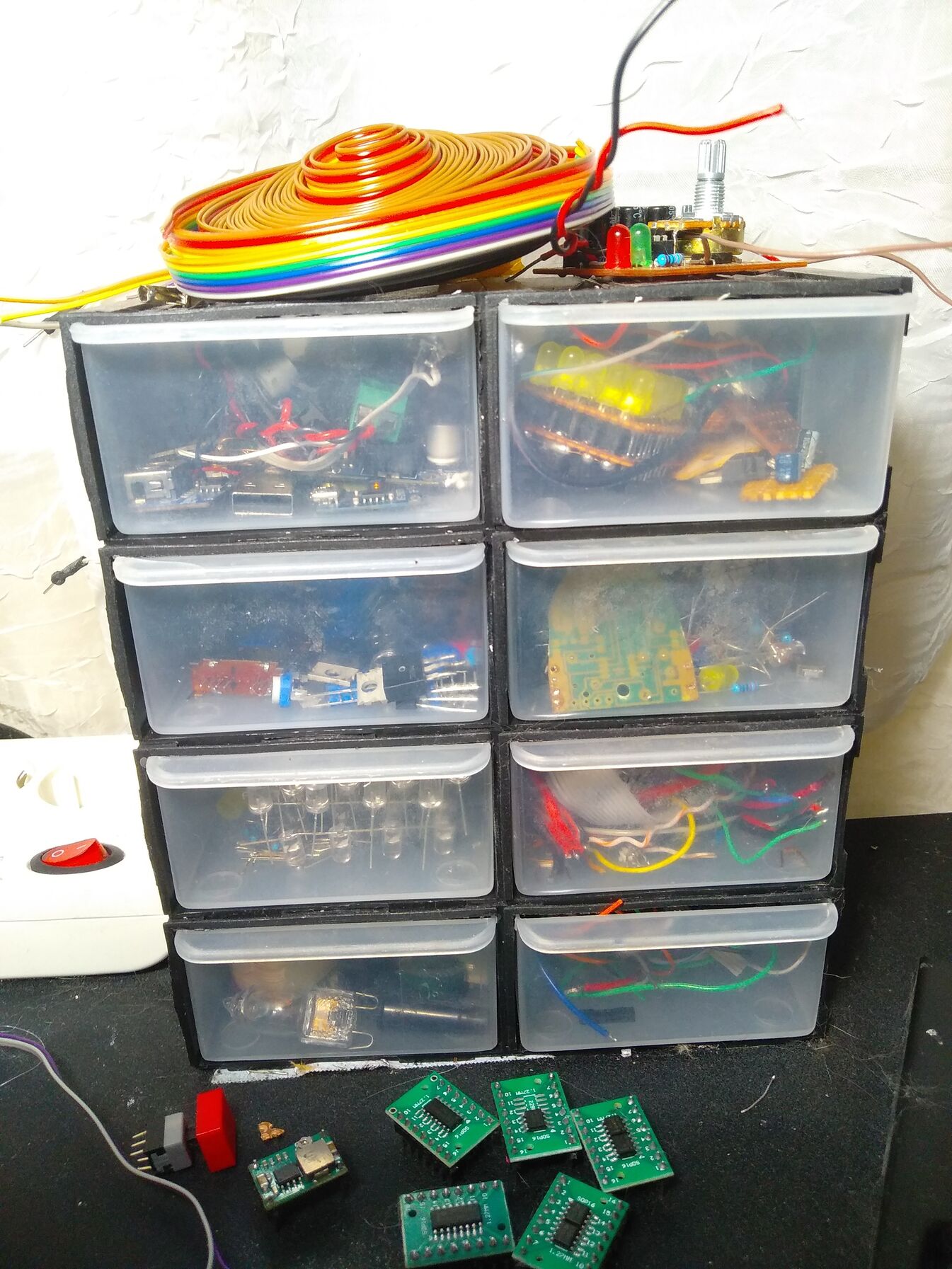

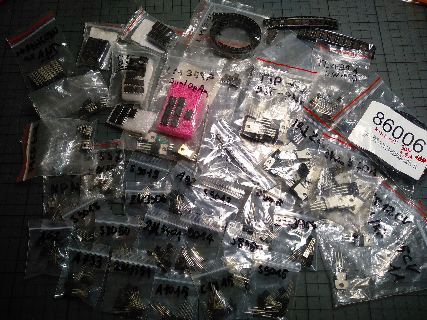

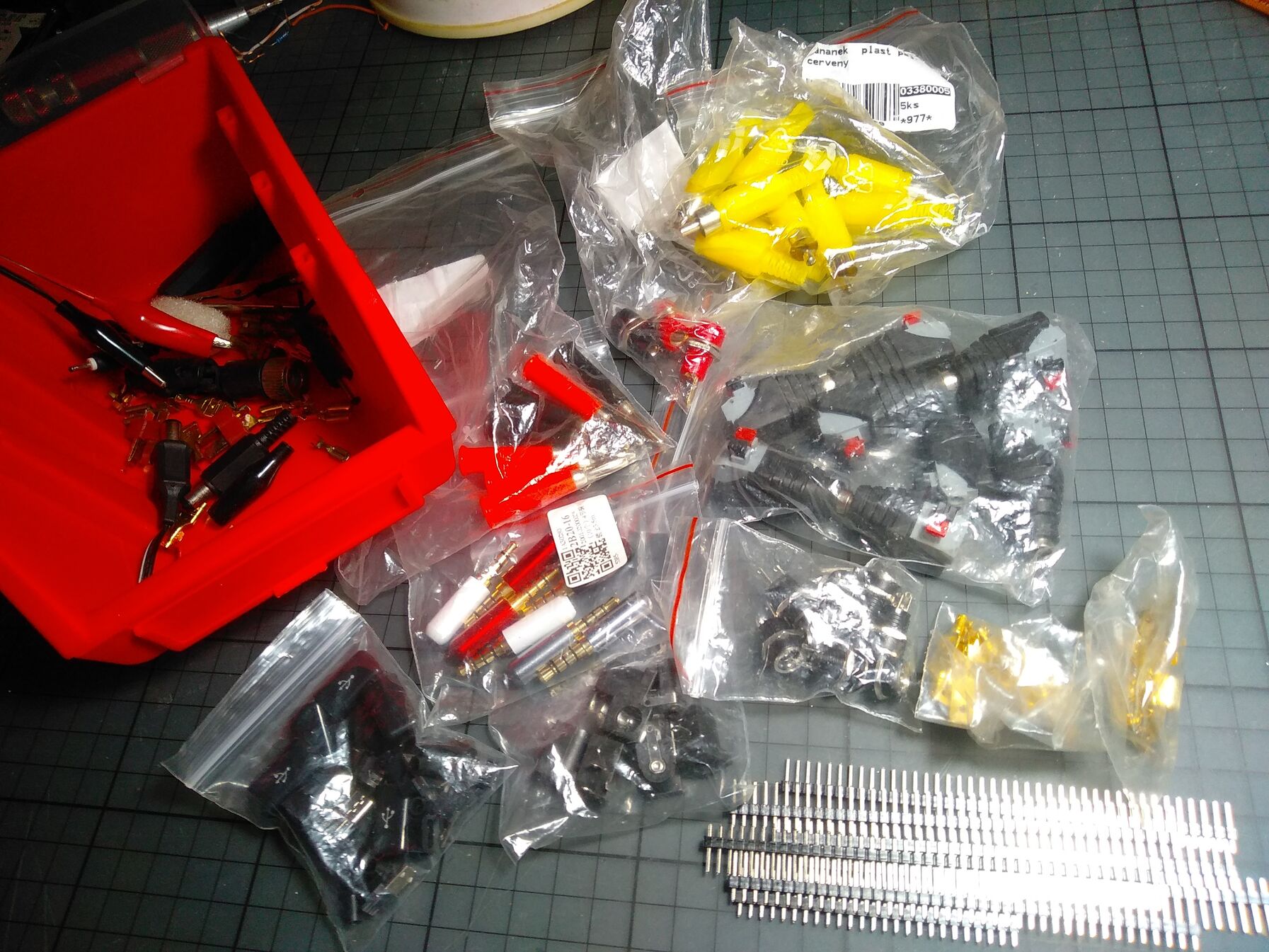

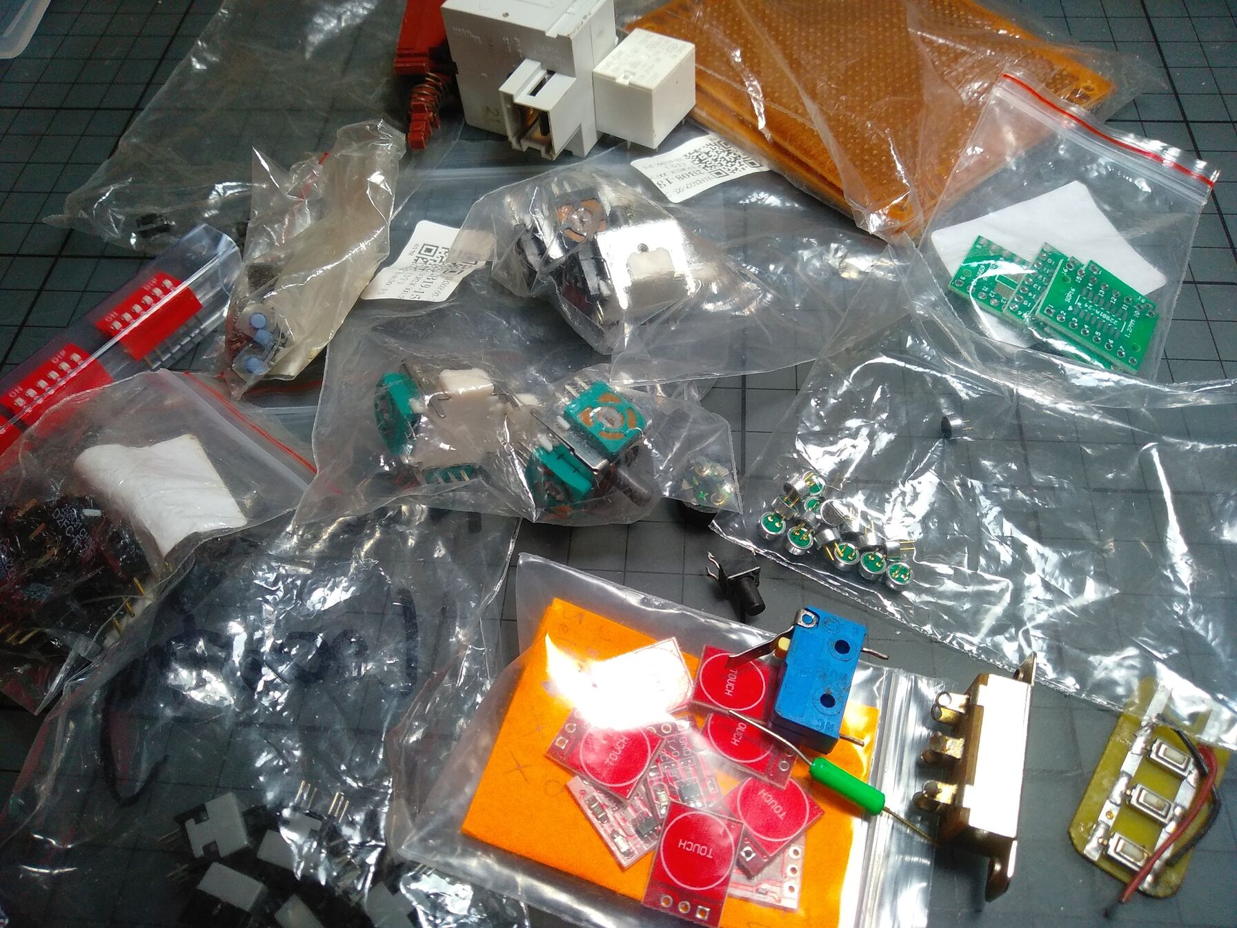

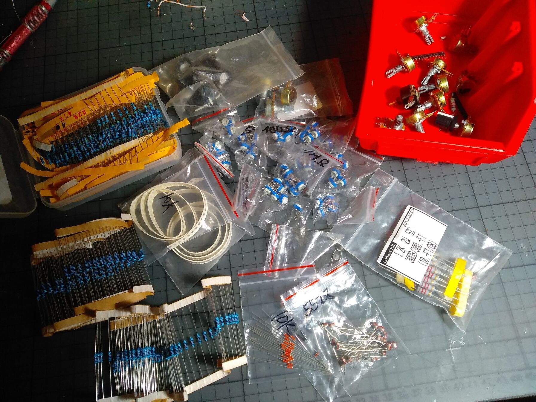

Nem akarok túlozni, de ez még nem minden, csak amikben épp rendet raktam.
Őszintén szólva; nem szeretek várni, rohangászni pluszba ha valami kipattan a fejemből és megakarom csinálni
A uC, Arduinozás meg még csak most 2-3 hónapja van terítéken... valószínűleg ez is be fog velem vásároltatni pár dolgot
KFORboy
KFORboy
Egy 328P 360-400 HUF
A többi elektronikai komponens meg olyan 200HUF
Az LCD ára 500-600 HUF
Tücögtethető Pörgettyűs enkóder (ami igazából lehet 3db dip membrán gomb is ami 0ft) mqx 250 HUF
Az egészet fellehet dobni próbanyákra, max kicsit nagyobb lesz...
És az igazat megvallva nekem ehhez mind meg is van minden (bár igazából nagyon sok komponensem van készleten, ha gondoljátok fotózhatok de félek megölnek majd irigységből

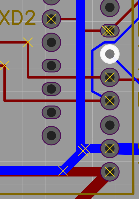

EasyEDA és a hócipő.
Arra gondoltam, hogy az a baj, hogy ami libraryket csináltam, azt nem nulláról kezdtem, hanem más készet alakítottam, viszont a mm-coll váltás miatt egy picit elcsúsztak egyes furatok. Megcsináltam teljesen újra, mindent collban.
Pont ugyanazok az elemek vannak benne, mint az előbb, nem több.
Erre meg azt mondja:
"NetIncompletes.calculate_net_items: to many items"
Ilyet a Google se talál se egy o-val, se kettővel.
Van egy ilyen hibajelzés is:
"Wiring:read_net_id: String expected"
De hogy hol, mi, arról semmi infó. Átnéztem, de semmi olyasmit nem találtam, ami okozhatná.
Erre legalább Google ad találatot: a support azt javasolja, hogy csinálja meg kézzel a vezetékezést. Na, ezzel ki vagyok segítve. Akkor minek van autoroute, legalább egy részét megcsinálná!Na, de miért tudta korábban, és miért nem most?????
