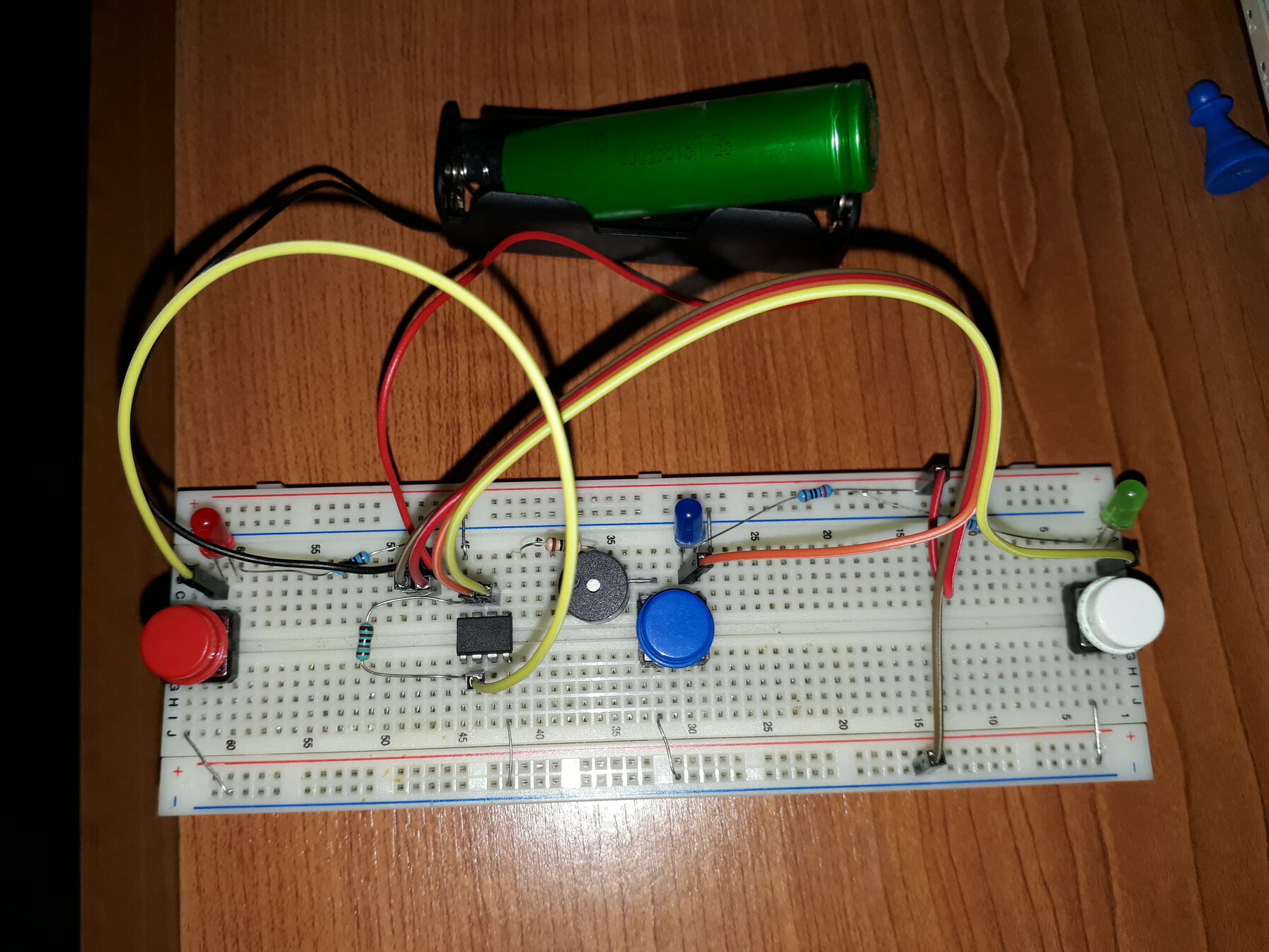

Szia, én valamikor pont korona körül kezdtem az egészbe, ajándékba kaptam a villanyosmérnök jóapámtól. S.k. szett, volt benne egy csomó krokodilcsipeszes kábel, a korábban említett átkötôkbôl rengeteg (anya-anya, apa-apa és vegyes is), marék LED, 10k és 220Ohm ellenállások, egy 230V-os relésor, több egyedülálló relé, egy Leonardo alapú DFRobot ilyen, egy kicsi és egy nagyobb breadboard, 4-5 mindenféle méretû univerzális nyák, M2-es távtartók + csavarok (apa-anya), M2.5-ös távtartók + csavarok (apa-anya), szerintem is 1 konkrét projekten jobb indulni, kicsiben, mint azonnal mindent.
Egy sikeres projektem már van is, szupi a mai napig
Jön a következô. -
