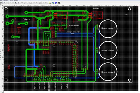

Ha külön 7805 lesz a kijelzőnek, az úgy jó, csak ne felejts el egy diódát tenni a pufferkondi elé, hogy a többi fogyasztó ne szívja le idő előtt a benne tárolt kraftot a másik irányból.
Tomika86
Akkor legyen 11V 🙂 másik 7805 van neki.
Még küzdök a kiolvasással, nem értem hogyan lehet kiolvasni ha nem tudom mennyi byte-ot írtam be előzőleg, tehát beírtam a 0val kezdődő címre 5 charactert, mert annyi számjegyből állt. Ezt elmentem.
Következő bekapcsolásnál honnét tudom, hogy a 0-val kezdődő címen 5byte van egymás után?
Tomika86
Akkor igazából van egy megoldásom.
Az akku feszültségét úgy is mérem, gyújtás kábel lesz csak használva. Ha az akku feszültsége egy bizonyos feszültség alá csökken akkor mentek egyet. 6,5V a minimum feszültsége a 7805-nek, úgyhogy 7V alá csökkenve menthet.
Így akku se kell, 7805 elött ott lesz egy pufferkondenzátor, annyi elég szerintem -

A következő gondolatom az 5v előállítására, javítsatok ha valami máshogy kellene:
Akkufeszültség - biztosíték - dióda nyitóirányban - 47uH 3A induktivitás - 4700uF elektrolit kondenzátor - 100nF kerámia kondenzátor - 7808 stab - 100nF kerámia kondenzátor - 7805 stabilizátor - 100nF kerámia kondenzátor - 4700uF elektrolit kondenzátor - 5v kimenetRemélem rajz nélkül is érthető
Köszönöm
gyapo11
#15100
A kondenzátor viszont annál kisebb ellenállású minél gyorsabb az impulzus, szóval mindenképpen jobb mint a zéner. Együtt a kettő jó csapat.
Azon gondolkodom, hogy ha egy zener és egy kondenzátor párhuzamosan van kötve, mindenképpen lesz olyan tüske, ami átjut: a rövid impulzusokat a kondenzátor elvezeti, de ezalatt a feszültség sem emelkedik, tehát a zenerben a lavina effektus így is csak akkor kezd el kialakulni, amikor már a kondenzátor fel van töltve.
