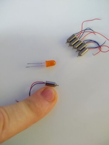

Közben megnéztem, hogy te normál motorokat akarsz meghajtani, és csak egyetlen irányban. Na, ami motorvezérlő ott van, azt nem erre a legegyszerűbb feladatra szánják. Én oda simán FET-et tennék. Motoronként egyet. Az újabb FET-ek között számos olyan van, ami TTL szinttel meghajtható. (Sőt, én ESP-vel hajtom őket, ami 3.3 V-os)

Neked nem erre van szükséged? [link]
Arduino motor shield v2 vagy adafruit motor shield v2 keresőszavakkal 5-6$ környékén van, én is vettem ilyet (vagy 3 éve), nagyon jó. TB6612 motorvezérlő van rajta, viszont i2c-n kommunikál a board-dal, ezért nem tudod bármivel helyettesíteni, csak azzal, amit a korábban linkelt videón látható program támogat. A rátöltött fw-ről is ha jól látom a szimulátor gondoskodik, tehát ebbe sajnos nincs beleszólásod, csak ha van hozzá forráskód, ami módosítható a hardver függvényében. -
