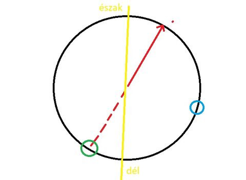

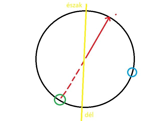

tonermagus
Az iránytű kalibrálással megvagyok. Most jön az irány. Mivel automata vezérlésről van szó jó lenne már fordulás előtt eldönteni hogy merre kezdjek el forogni.
Amit tudok: hogy én merre nézek, illetve hogy a cél merre van. Mindkettő értéket fokban ismerem ami az északhoz viszonyított szög.
Tudnátok abban segíteni, hogy van-e egyszerűbb vagy jobb megoldás az én általam kiagyaltan kívül:
Jelenleg azt csinálom hogy első részben megnézem hogy a saját irányom 180 foknál kisebb-e. Ha igen akkor hozzáadok 180-at, így megkapom a zöld karika értékét. Ezután megnézem hogy a cél (kék karika) értéke a saját értékem és a zöld karika értéke között van-e. Ha igen akkor jobbra fordulok. Ha nem akkor pedig balra. Ha véletlenül a saját irányom nagyobb mint 180 akkor pedig értelemszerűen elveszek belőle 180-at, és lejátszom az előbbi értékvizsgálatokat.
Elméleti kérdés hogy a 360 fok átlépésénél lehet-e ezzel a módszerrel gond. Én úgy gondolom hogy nem. -
tonermagus
