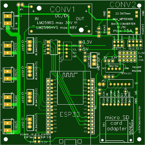

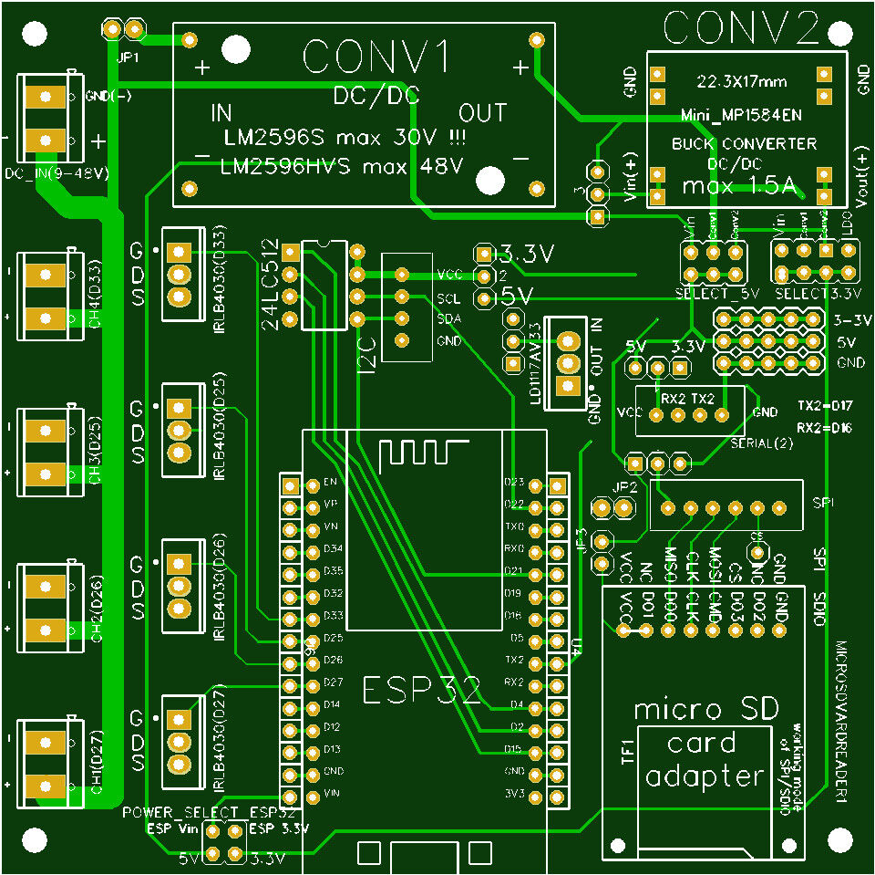

Már fúrják a legújabb panelomat
Van rajta 4 FET, EEPROM, SD kártya csatlakozó, I2C, SPI, SERIAL csati, 2 konverter (hogy 48 V-ot is tudjon), csomó adatláb csatlakozó, minden jumperelhető.
4 csatornás fűtést fog szabályozni. A mért hőmérsékleteket WiFi-n kapja, az alapján szabályoz, és logol az EEPROM-ba is, meg SD kártyára is.
10x10 centis, darabja fél $ (150 Ft) + szállítás, ami persze nem kevés, de ennyibe itthon egy Jó reggelt kerül.
Remélem, nem rontottam el semmit, mert akkor rendelhetem újra.
