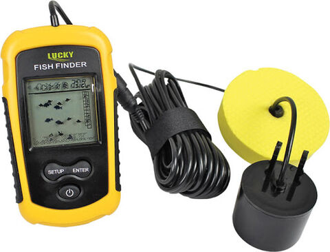

Arduinohoz szeretnék venni egy vízmélység mérőt (Transducer) A cél az lenne hogy tudjon 20-30m vízmélységet mérni. Eleve nehéz eligazodni bennük, mert nem tudom hogy NMEA2000 vagy NMEA0183 kell-e nekem.
Abból indulok ki, hogy a Lucky-nak van működő halradarja 15-20e Ft-ért kijelzővel. Ez nekem teljesen jó lenne, mert mélységet is mér. Megvettem csak a szonárt, azt szerettem volna rákötni az Arduinora, de már itt elbuktam, mert csak két vezeték van: piros és fekete. Illetve valami árnyékoló szál.
Ezen keresztül hogy lehet szerintetek adatot levenni? Két szál hogyan lehet elég táplálásra és adatküldésre? Valahogy működnie kell, mert a kijelzőre elég ezt a kábelt rádugni és működik...
Esetleg valami működő transducer Arduinohoz?

Úgy emlékszem 2db AA volt a táp, de lehet, hogy 3db, lényeg hogy nem volt konverter, rá is kérdeztem. Akkor kezdtem vizsgálni, hogy meddig lehet lemenni a táppal. 3db friss AA 3x1.6=4.8V, mire lemerül, 3-3.3V körül van a feszültség, lehet ez maradt meg a fejemben.
