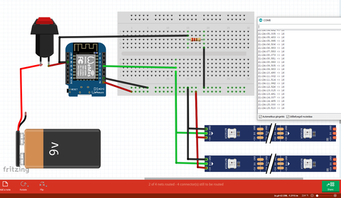

Ez nem akart működni, másik lett.
Itt ahogy hozzáérintem a D0 pinhez az 5V-os ágat egyből megnövekedik a fényerő, viszont ahogy elveszem a D0-ról az 5V-ot nem megy vissza. Mit kellene még belerakni?#include "FastLED.h"

12V volt még nem tudom mennyire lesz pontosan 12V (autóba szeretném kipróbálni plusz világításnak, még nem mértem ki és nem találtam ki honnan viszem/hozom majd a 12V-ot).
Na valami ilyesmi a kód eddig:
