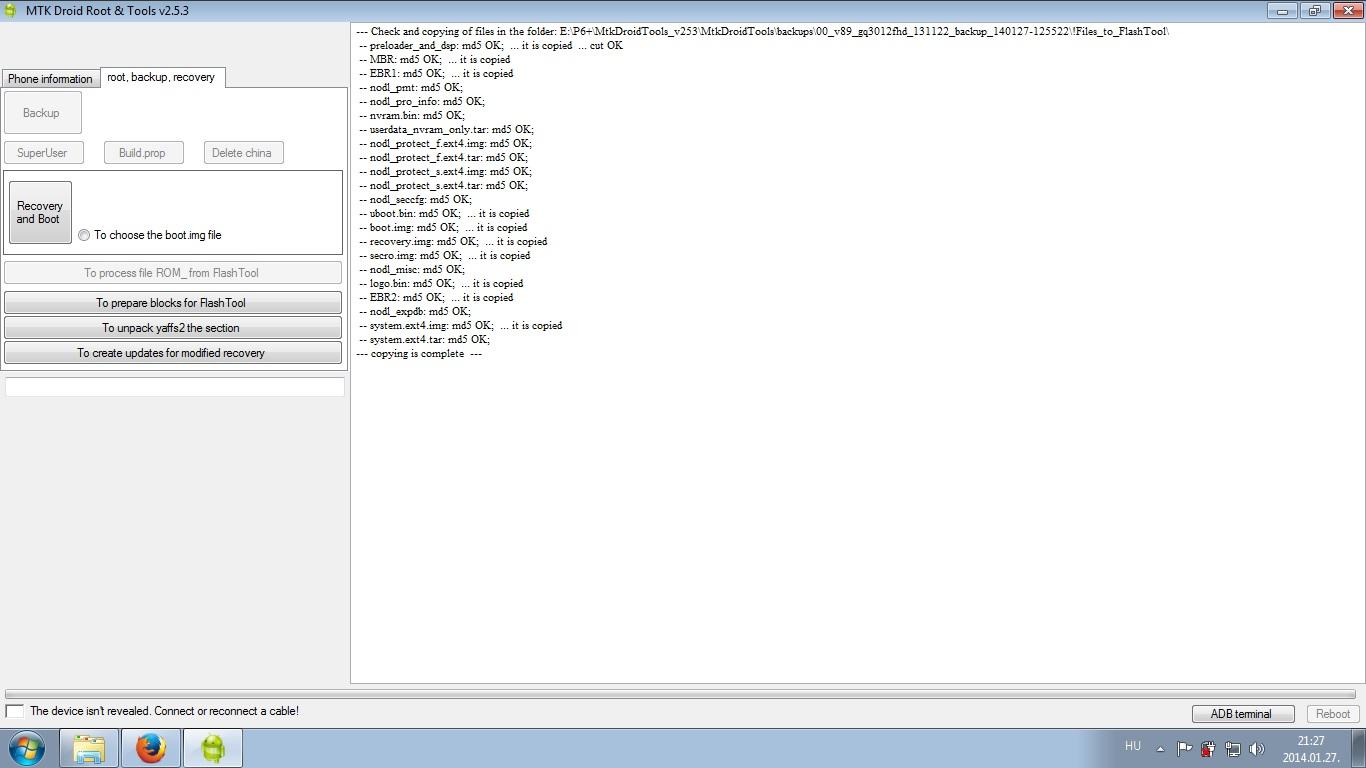

tehát
amikor felment az összes driver a windows 7 64bit-re
és sikerült a Framaroot-al rootolni a telót
utána engedte a MTKdoid tools rootolniés utána minden ablak aktívvá vált.
csináltam róla egy nvram backupot és egy rendes backupot a rendszerről.
Utána rányomtam arra hogy szedje le a kínai progikat a telóról és ennyi.Ezután akartam a Flashtools-al is lementeni az eredeti romot.
Ez csak úgy sikerült (VOLNA) ha az MTKdoiddal kinyert scatter file-t olvastattam be a Flashtools-al.
A Preloader és a cache nem volt kipipálva !
Le is szedett egy 700 MB körüli romot, csak nem tudom hova mentette,mert amikor megjelent a zöld karika
OK és nem találtam sehol ekkor rányomram a Read back gombra de nem adta fel a mentés másként.
Mivel a Preloader és a cache nem volt kipipálva figyelmeztetett hogy nemlesz teljes a mentés.
Amikor bezártam a flashtools-t keresgettem megy darabig a romot a gépen,de nem találtam.
Ekkor lehúztam a gépről a telót , akksi be és most robot figyel.MTKdroidos mentések vannak meg.

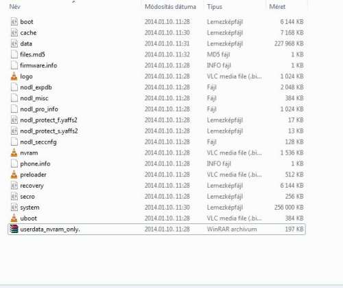

Jut eszembe, lenne egy kérdésem a Mesterhez. Van egy Note2 klón (MTK6515) telefon. Van mentés róla MTK Droid Tools-szal, át is van alakítva SPFlash-esre, de yaffs fájlrendszer a cache, a data és a system is. Jelen pillanatban a telefon féltégla (flash-elni tudom SPFlashTools-szal, de így nem jó), és jó lenne életre kelteni. Van valami megoldás?
hochman
cappa72 #58220 üzenetére
A MTKtools nem csinált scatter fájlt (Lehetséges ez?
). Csatolva van a fájlok listája.
Másik (visszajelzések alapján működő) fájlnál pedig azt írja ki, hogy: "Error: Initialize scatter file falied. Please check the scatter file name you load is legal" (a fájl neve: MT6572_Android_scatter_emmc.txt). Bocs hogy béna vagyok, de nem akarom még feladni a harcot.
