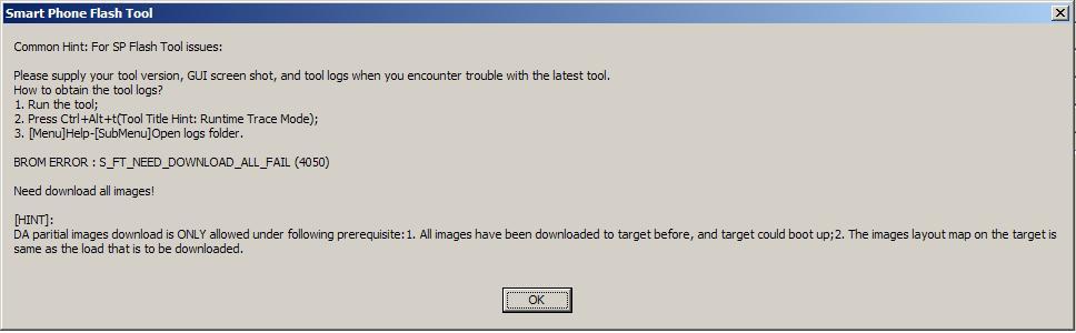

Először is köszönöm a segítséget.
Másodszor sajnos nemtudom flashtoolsal rárakni az új romot
CWM felment MTK toolsból, de a romot úgy próbáltam ahogy írták, felraktam teló driverét is, már jó is másik usbn(az első usb miatt volt gond vele), de a download után hiába nyomok az OKra nem történik semmit :/
akkut kivettem, visszatettem, teló nem lett bekapcsolva, ekkor rádugtam, és semmi.Van esetleg ötletetek?

Szerintetek mitől van, hogy a gépem 1szer felismerte az ADB drivert, akkor ki is írta a teló hogy usb tároló vagy nem, viszont azóta sem, hiába dugom a gépre :/
