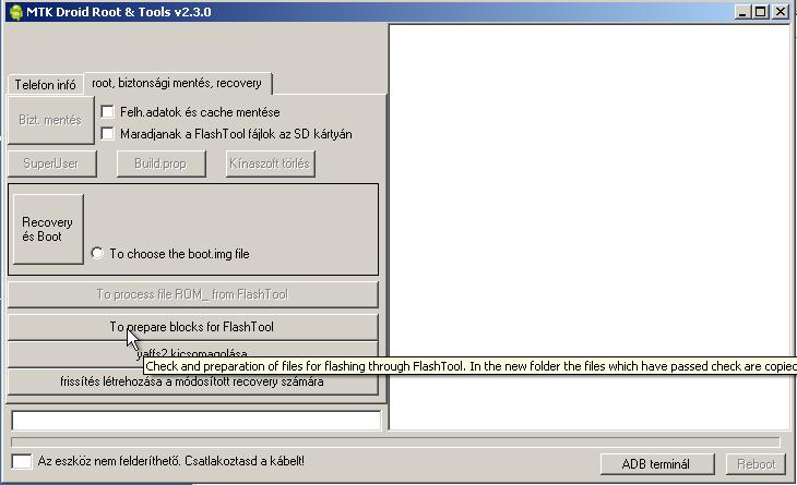

MTKDroidTools-ot elindítod.
A backup fülön ott a "Prepare blocks for Flashtool"
Kiválasztod az md5 fájlt.
Ekkor megcsinálja az átalakítást.
Ekkor létrehoz egy !Files_for_Flashtool (vagy hasonló nevű) könyvtárat, benne az átlakított fájlokkal.
Na azokat lehet flesselni, DE a PRELOADER-t NE! Ha volna dsp_bl (bár ez MT6589 és későbbi soc-oknál nem jellemő), akkor azt se. -
