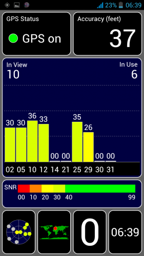

Nekem is sok fejtörést okozott a GPS. Ide-oda ugráltam a térképen, mint egy ufó, elment a jelem, azt sem tudtam hol a fejem.
A MobileUncle Tools ygps-ét le kell futtatni indulás előtt, és akkor heppi leszel. Megjegyzem, ködös, felhős időben ygps-sel sem fenékig tejföl a navigálás.Ja, és hiába olvastad el a lényeget az 1. hsz-ben, ha beáll. után lelövöd/lelöveted az YGPS-t (mert pl. korlátoztad a droidban a háttérben futó folyamatok számát a Beáll./Fejlesztői oppcióknál...)
