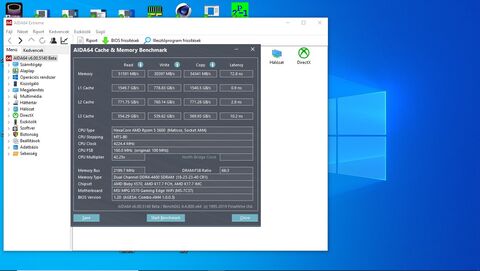

Igen követem a topicot azzal is néztem, majd becsuktam és mivel a hw info ugyanolyan számokat adott azt hagytam benn.
Hogy a ram miért megy 1800MHz-en mikor egy Kingston HX436C17PB3K2/32 ami gyárilag is a duplája. 26 os latencyvel mikor 17 gyárilag. Nem tudom BIOS-ban 3600 at adtam meg nem értem mi történik a géppel ezért kéne aki tudna segíteni pl discordon megbeszélnénk mi van elrontva a beállításokkal.
Mert 4000 fölé sem boostol a proci de alá se esik
Pedig jó hűtés van rajta.

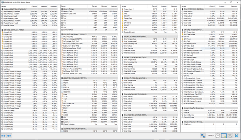

Érdekességképpen tegnapi prociból x264 stream, ejjeli idle hwinfo adatokat tartalmazo screenshot, mi hogy alakult minmax. Max hőmérséklet csalóka mert egy kicsit ment csak fel amikor megtoltam mással is stream közben.

Megnézném először a windows energiasémát, hogy a minimum cpu teljesítmény nincs-e 100%-on, ha nincs, akkor, hogy mi terheli a cpu-t, ram nem csak a frekvenciát kell beállítani, hanem a többit is vagy xmp profilt használni, ezek minden gépnél így mennek, hogy vagy xmp vagy mindent beállítasz. A vga-s kérdésed nem értem, cpu-nál gond, hogy idle-ben nem veszi vissza magát, vga-nal, meg pont az a gondod, hogy igen?

Megjött a kábel, de nem értem ezt a gépet, komolyan.... Miért hol van a Radeon 1750 MHz-e minek megy idleben a proci 4ghz-en ha csak hw info vagy csak cpu z megy soha nem megy több ilyen progi együtt, hol a 3600 CL 17-es ram, 3600-at adtam meg a biosban kezdésnek. Basszus azt hittem magától elvégzi a Bios a legoptimálisabb beállítást de nagyot kellett csalódnom
Hiába telepítettem minden drivert ez elég szarul fut így egyelőre. Valaki korrepetálna hogy mi ilyenkor a teendő?
