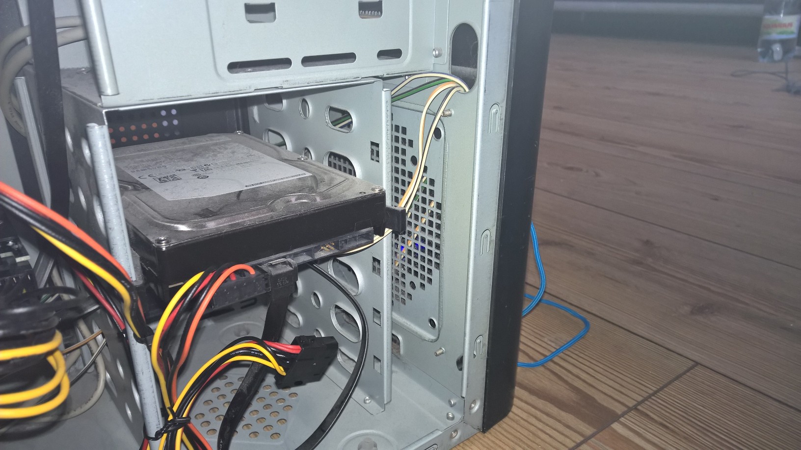

Üdv,
Szép fekete.
Semmi extra, csak most tettem bele 1db 12cm Arctic F12-őt ami a VGA felett van és hátra szívja ki a levegőt a házból.
Van még hely elől a ház alján a HDD foglalatváz és az előlap között.
Az oldalfalak perforáltak sok helyen,és tölcsér megy a proci hűtőhöz.Hirtelen ennyi szakértelem nélkül.
