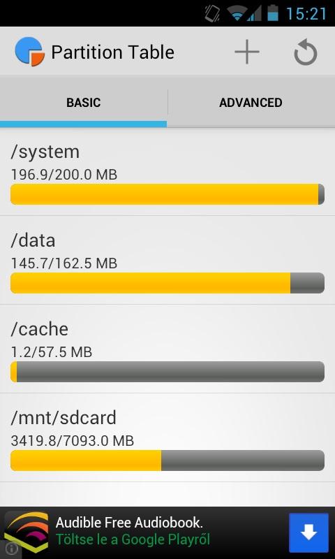

Milyen nagy a system partíciód? Mert legalább 200 mega kell neki, ha van ennyi, akkor mehet fel!

Mivel lehetne tárhelyet felszabadítani az alkalmazások számára? Alig van pár alkalmazás és már csak 20 mega körüli szabad terület van. Rootolva van a teló, amit csak lehet, átraktam SD-re Link2SD-vel. AppCache cleanerrel takarítva. Az apk-k is a telefon tárhelyet foglalják, vagy ezeket az SD-n tárolja? Nemrég volt gyári állapotra visszaállítva, majd visszatelepítve pár alkalmazás, de már a frissítéseknek sincs hely... Egyre többet foglalnak az appok, vagy valami nagyon foglalja a helyet rejtve?

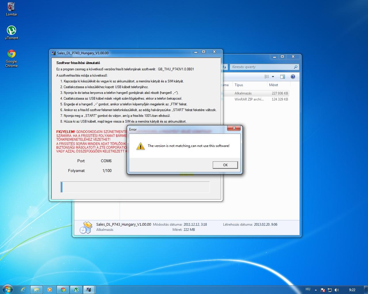

Houston! Baj van! Zsoca V2 romja 1 év 1 hónapig tökéletesen ment ma úgy néz ki megadta magát! Ma scrollozásnál eléggé belassult a telefon, meg ki is írta hogy vmi leállt ezért bezárja, gondoltam nyomok egy restart-ot hátha jobb lesz, utána a Zte Skate feliratnál nem megyünk tovább. Kivettem az akkut majd újra de a felirat után nem jön be semmi. A betűk mozognak de utána kéne bedobja a sim kártyaszám beírását de semmi. Mit lehet tenni? Mi akasztja meg? CWM-ből is újraindítottam nem változott. A próbáld újrarakni kizárva 1 éves belakott romról van szó.

Nemrégiben csináltam egy TPT-zést a Kelzsoca féle csomaggal[link] , előtte recoveryből csináltam egy backupot majd a tpt-zés után recoveryből restore-oztam a rendszert. A problémám pedig az hogy bekapcsoláskor felugrik egy ablak és kiírja h nincs elegendő tárhely a művelet végrehajtásához, majd ezt leokézom és minden müxik. (igazából ez nem nagy hiba csak egy kicsit zavaró)
Mi lehet a gond? (cm7.2őt használok) már csináltam cache cleart is..
