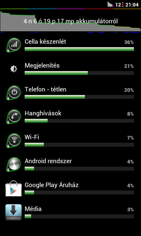

Keresem, azt a stabil romot, amelyiket fel tudnám tenni, hogy a feleségem használhassa. Most a PA 4.6-os van fent, de abban nincsenek még részletes beállítási lehetőségek. Amúgy stabil, csak azt nem értem, hogy hogyan lehet PA?
Amúgy tetszik, hogy 2 és fél nap után 70 %-on áll az akksi!
Jó, mondjuk minimális használattal.
Szóval néztem, hogy van CM11, erre épülő PA és PAC-Man. CM és PA már volt fent...
