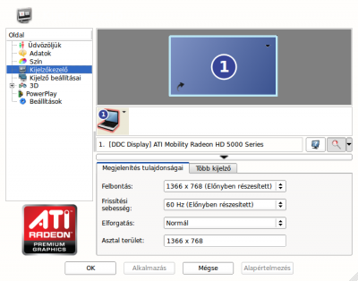

Miért, neked mit produkál a monitorod?
Én Erre az oldalra tévedtem, és megláttam, hogy ha a "Reduced Blanking mode"-ot használom, akkor jócskán lecsökken a "pixel clocks" értéke. Például 1920x1200 felbontáson normál módban 193.25 MHz, 'rb' (Reduced Blank) módban viszont csak 154.00 MHz!Ez nekem azért volt gyanús, mert a monitorom adatlapja szerint 119 MHz-nél nem bírhat többet 1680x1050 felbontáson a monitorom.
A cvt 1680 1050 parancs viszont 146.25 MHz-re nyomja fel az órajelet (mást is), ami ugye sokkal több a megengedettnél. És amikor beírtam az oldal szerinti parancssort ( cvt 1680 1050 -r ), pont 119 MHz-re jött ki az órajel!
Úgy látszik, hogy gyárilag is a Reduced Blanking módot használná a monitorom, csak mivel valami elszállhatott benne, és nem kommunikál a videókarival EDID adatokról, és nem ez a default mode a videókártyák szerint (úgy látszik), képet ugyan adott, de nem normálisat.Szóval te is írd be: cvt 1360 768 -r és tegyél egy próbát azokkal az értékekkel amit megad.
Egyébként én miután beírtam azt a sort a xorg.conf file-ba és elmentettem, a terminálba beírtam: aticonfig --initial
Ez szépen berendezte az általam beírt sort oda ahová kell, sortöréssel meg minden
Úgy vettem észre, hogy ha nem írom ezt be egy új sor megadása után, valamikor még fel sem áll a rendszer a következő indításkor. -
