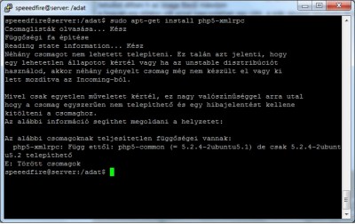

fel akarom telepíteni ezt php5-xmlrpc
de az apt-get az írja hogy:
n0_gAboR
