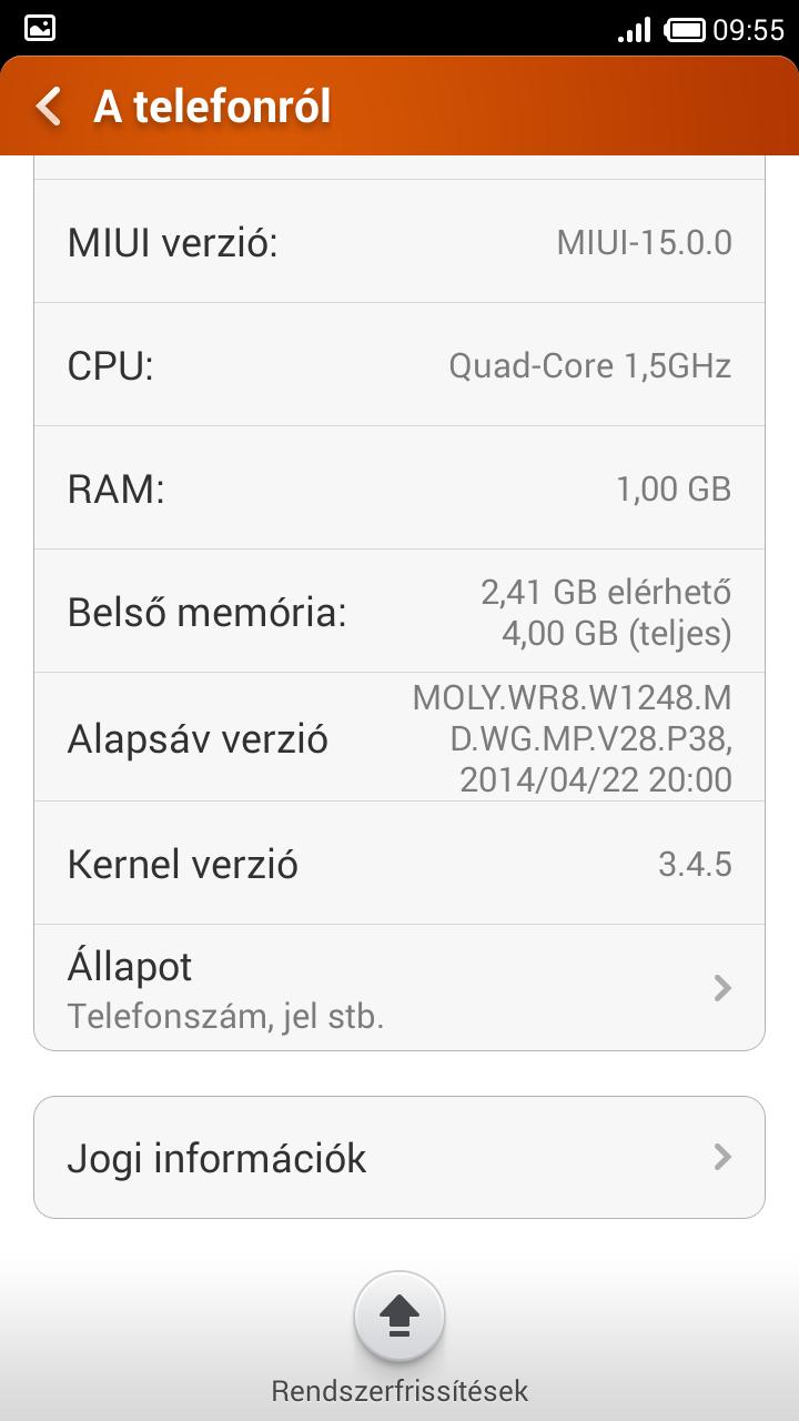

Pedig megpróbáltam pontosan írni, de kezdem újból.
Eddig kétszer csináltam OTA frissítést, mind a két alkalommal eltünt a TWRP, amit utólag az angol recovery-ből visszaraktam . Csak az első alkalommal csodálkoztam ezen, mert utána "vagyula" leírta, hogy ez így működik.
(A TWRP frissítések után nálam is mindig megmaradt a TWRP.)
A miuiandroid.hu fórumról (05.31.) letölthető JHBCNBD15.0 nem ROOT-olt, theme csak biild.prop átírással működik.
A 06.17-én megjelent OTA frissítés ROOT-olt (ki-bekapcsolható), Theme működik.

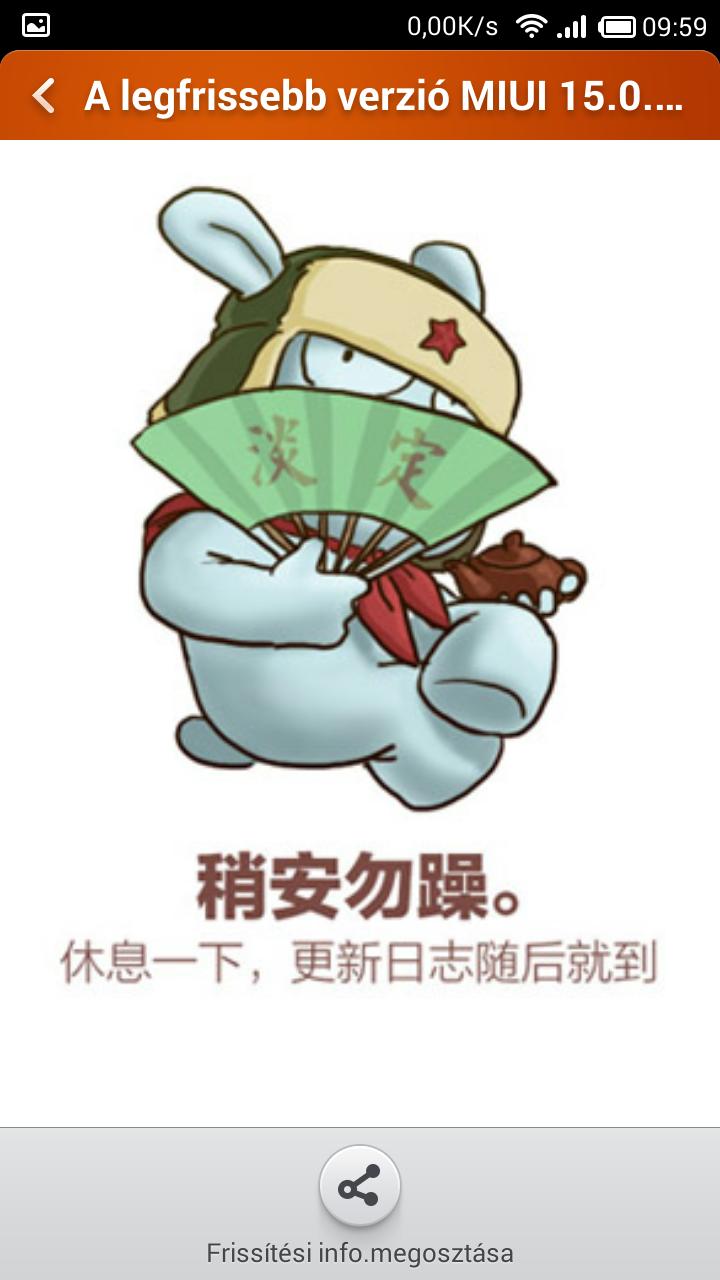

Az OTA v15 nekem nem érkezett meg a TWRP-vel felrakott JHBCNBD15.0-re, ezért először visszatettem a v13-at és utána már volt OTA v15. Ez valóban ROOT-olt és a Theme is rendben.
Az adattábláról is megkülönböztethető a két v15 verzió.Tap a "Rendszerfrissítések" után a MIUI 15.0.0 (Stabil kiadás) feliratra és ott ezt látod:
A JHBCNBD15.0-nél valami szöveges táblázat látható.
Persze, a miuiandrod fórumon bármikor kicserélhetik a letölthető verziót, hogy ott is a ROOT-olt legyen, de a TWRP-t felülírja a gyári recovery.(#5007) Dominó85 Ok?
