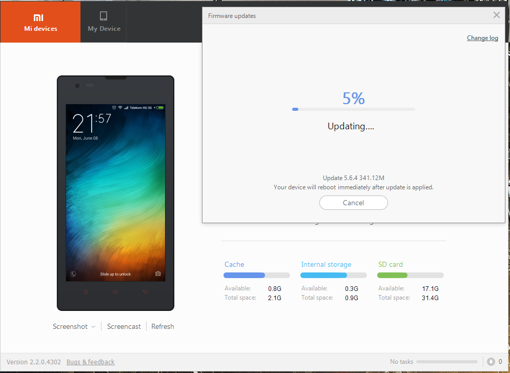

Én már egy ideje nem tudok frissíteni, egyszerűen nem tudok 335 megánál több szabad helyet csinálni, már minden mappa mountolva van sd kártyára... a cleaner semmit sem talál. Segítsetek mit töröljek?
A MI Pc Suite elkezdi az update feltöltést, majd 10,20 vagy épp 30%nál belefagy és írja, hogy látogassak el a fórumra...
Qrva idegesítő és az is, hogy 8-10 programnál többet nem tudok a telón tartani, upgradelni sem tudja még a fentlévőket sem mindig, mert kevés a hely.Eddig jóbarátok voltunk, de lassan megválok tőle, ha ez így megy tovább.

Azt ti hogy csináljátok, hogy mindig legyen storage-on 350 mega hely az updatenek? Egyszerűen képtelenség ennyit szabadon hagyni. 10szer lefuttatom a cleanert, újraindítok, hogy minden cache-t töröljek.
A folderMount nem igazán akar menni, whatsapp, viber állandóan visszamászik a strage-ra.
3 átirányítást enged, mindhárom mellett van egy kis pin, ami sosem zöld, csak ha rányomok kézzel pedig settingsben az van,hogy run on boot,
Mount status toast - be can kapsdolva, de neem értem mikor van igazán felmountolva. Amikor züld a kis pin?
350 mega hely van a stroage-on és az updater mégsem indul el pedig csak 341.12Mbyte a file, amit le akar szedni.Most kezd kicsit őrületbe kergeteni a teló.
